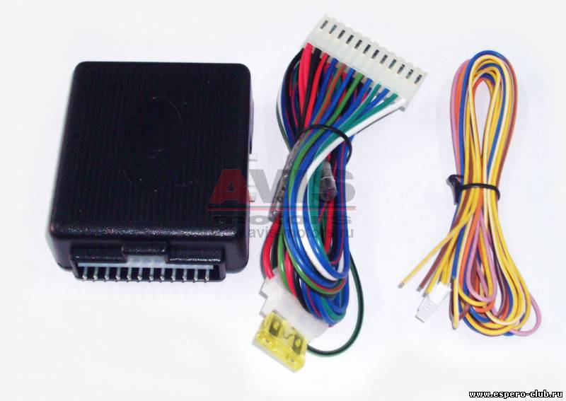

vikzag09Дата: Среда, 24.Авг.2011, 11:39:52 | Сообщение # 66
Сообщений: 2161
У меня возник такой вопрос после того как пасажир сзади оставил стекло открытым(машина стояла открытой я не заметил). Никто не заморачивался так чтобы стекла сами поднимались при выключении зажигания????
Capten-denДата: Среда, 24.Авг.2011, 11:46:33 | Сообщение # 67
Это надо дополнительный блок доводчиков стекол надо приоретать
Добавлено (24.Авг.2011, 11:46:33)
поиск рулит http://espero-club.ru/search....rum&t=0
vikzag09Дата: Среда, 24.Авг.2011, 23:41:21 | Сообщение # 68
Сообщений: 2161
Capten-den, огромный спасибо biggrin ! а что он из себя представляет?
Capten-denДата: Четверг, 25.Авг.2011, 09:45:15 | Сообщение # 69
вот такой блок, подсоединяется к родным подъемникам
Прикрепления: 3401294.jpg (39.2 Kb)
JEFFДата: Четверг, 25.Авг.2011, 10:45:15 | Сообщение # 70
у друга моего такие на 10ке стоят))он раз ключи в машине оставил а сигналка сама закрывает через 5 мин вроде если машину не завести,так вот закрыла все двери и окна заодно :D.долго он вокруг нее ходил
