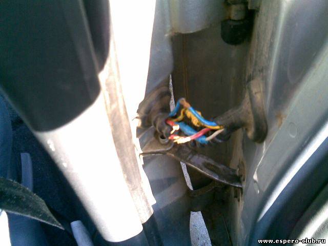

Гоша07Дата: Четверг, 21.Июл.2011, 22:20:40 | Сообщение # 59
Истинный автолюбитель
Сообщений: 1560
на задней правой двери перестала работать кнопка (с водительской стекло едило нормально). вынул кнопку - оказалось на неё не приходило 12 вольт (красный провод). разрезал гофру на этой двери и увидел кучу размохрённых проводов (красный держался на одной изоляции). всё запаял и замотал изолентой. заработало!!!
кстати, провода (по крайней мере подходящие к кнопке) достаточно толстые.
Прикрепления: 7999128.jpg (39.4 Kb)
LinkДата: Четверг, 21.Июл.2011, 22:30:57 | Сообщение # 60
да, тоже самое было
