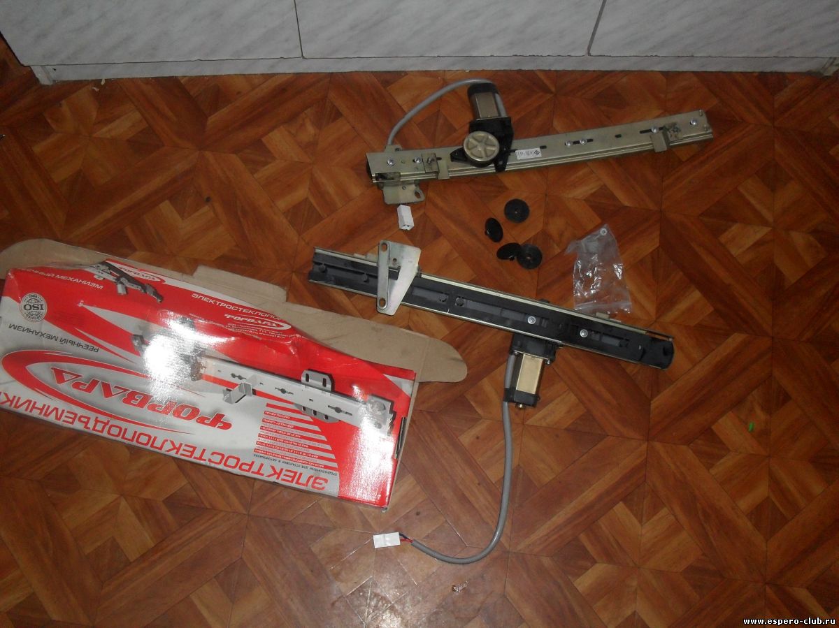

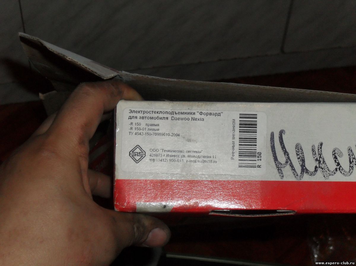

lexa954Дата: Понедельник, 11.Апр.2016, 19:45:32 | Сообщение # 147
стеклоподьемники нексия пробовал поставить не подошли
Прикрепления: 0774579.jpg (109.1 Kb) · 0078783.jpg (121.2 Kb) · 2742256.jpg (83.7 Kb)
boidaДата: Понедельник, 11.Апр.2016, 19:55:59 | Сообщение # 148
lexa954, а что с твоими?
lexa954Дата: Понедельник, 11.Апр.2016, 19:59:18 | Сообщение # 149
просто хотел выкинуть тросиковые не получилось,эти сейчас продаю владельцам нексий
