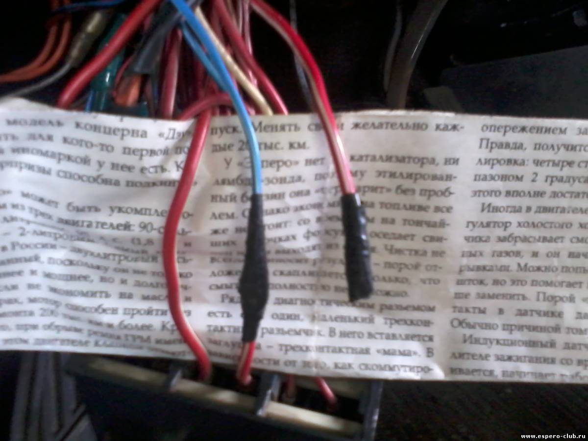

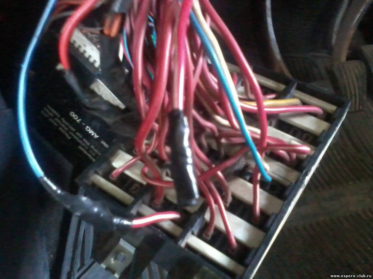

ГамыськаДата: Понедельник, 06.Авг.2012, 20:50:22 | Сообщение # 101
Сообщений: 108
была у меня такая проблема; водительское стекло работало более менее , переднее пассажирское через силу , а задние оба мертвые были .
Плюнула я на это так как сама не разбираюсь в этом а помочь на тот момент было некому .
Но вот недавно кольнуло мне сделать стеклоподъемники минуя зажигание (надоело то и дело ключем щелкать)
Знакомый "мегавольт" отыскал под приборкой провод идущий на этот блок управления и прикантачил его на самый нижний левый предохранитель .
Результат : водительское чуть ускорилось , перед пассажирское ускорилось значительно , оба задних ожили (не айс но работают уверенно) в дальнейшем может быть и до моторов доборемся .

ГамыськаДата: Вторник, 07.Авг.2012, 09:18:37 | Сообщение # 103
Сообщений: 108
мож я че недопоняла ?!
Выну панель предов и уточню на какой точно он поцепился . smile
раскрутка сайтов
ГамыськаДата: Вторник, 07.Авг.2012, 09:44:40 | Сообщение # 104
Сообщений: 108
" sory" за дэзу sad
предохранитель N:7
(электро привод окон)
вот фото...
Добавлено (07.Авг.2012, 09:44:40)
синий провод непосредственно на блок управления стеклоподъемниками
Прикрепления: 9045230.jpg (90.7 Kb) · 0601594.jpg (88.1 Kb)

Alex_svkДата: Вторник, 07.Авг.2012, 10:17:47 | Сообщение # 105
Сообщений: 611
Спасибо за фото, посмотрю у себя. Вижу красный отрезан и заизолирован.
А вот 13 пред (Прикуриватель, мелодичный звуковой сигнал – 20 А.) почему-то только с одним проводком....
