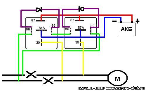

LinkДата: Воскресенье, 26.Июн.2011, 11:49:32 | Сообщение # 34
Вот схемка

Во всех дверях стоят кнопки с сильноточными контактами. Лучше почистить контакты всех кнопок, проверить контакты раземов, перебрать проводку в резиновых чехлах между кузовом и дверьми (заменить, пропаять надломленные провода) , надежность контакта массы и +12 вольт, конакты в КГ ЗЗ. Медленно работающие стеклоподъемники это подача на моторы напряжения 8-10 вольт.
LinkДата: Воскресенье, 26.Июн.2011, 14:59:20 | Сообщение # 36
перед установкой релюшек я замерял напряжение, оно было равно напряжению на клеммах акб, тут дело не в контактах и их чистке, а в сечении проводов, оно очень мало для таких дел
serg55Дата: Воскресенье, 26.Июн.2011, 15:21:33 | Сообщение # 37
Сообщений: 461
Дело в том , что это напряжение в 12 вольт под нагрузкой падает до 8-10 и ниже. Провода в 1,5 квадрата дадут падение напряжения ну пускай в 1-1,5 вольта на задних дверях при нормальных везде контактах. Но при работающем движке оно и будет в 12 вольт. А толстые провода да еще и дополнительные могут не пройти в резиновых гофрах.
SexIДата: Воскресенье, 26.Июн.2011, 15:30:18 | Сообщение # 38
Сообщений: 766
serg55, Ну у Link, прошли же biggrin
LinkДата: Воскресенье, 26.Июн.2011, 15:33:28 | Сообщение # 39
у меня прошли провода 2 на 2.5, и места там еще навалом, да и родное сечение проводов у моторчика не 1.5, а чтото около 0.75
serg55Дата: Воскресенье, 26.Июн.2011, 15:45:30 | Сообщение # 40
Сообщений: 461
Да я не против если поможет. Установка 2-х реле + гемор по их установке аналогична замене на новую кнопку. На новых машинах все работало как надо.
LinkДата: Воскресенье, 26.Июн.2011, 15:52:31 | Сообщение # 41
у меня новая кнопка и проводка в порядке, я не видел как они работают на новой эспере, знаю что на новых нексиях тоже они работаю не ахти, я не кого не заставляю так делать, я сделал и доволен результатом, и поделился этим, если кому то это не нужно или он считает это глупостью, то пуская так и будет.
serg55Дата: Воскресенье, 26.Июн.2011, 15:59:34 | Сообщение # 42
Сообщений: 461
Ну вот и подошли к истине - замена 2-х питающих проводов в 2.5 квадрата + новая кнопка должна решить проблему малой кровь.
LinkДата: Воскресенье, 26.Июн.2011, 16:03:51 | Сообщение # 43
по твоему замена всех проводов по кругу это малая кровь? это в общей сложности 12 пар проводов сечением 2.5? как ты думаешь пролезут ли они в гофру в водительской двери?
serg55Дата: Воскресенье, 26.Июн.2011, 16:37:11 | Сообщение # 44
Сообщений: 461
12 пар думаю нет.
Добавлено (26.Июн.2011, 16:37:11)
Link, У меня вопрос. Как ты протягивал два провода от АКБ в дверь - напрямую или через разъем. Есть ли в раземах свободные пины или пришлось что либо химичить.
LinkДата: Воскресенье, 26.Июн.2011, 16:46:00 | Сообщение # 45
у меня в салоне дополнительный блок предохранителей, с него тянул
