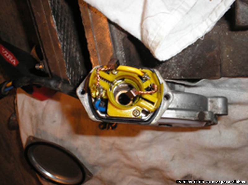

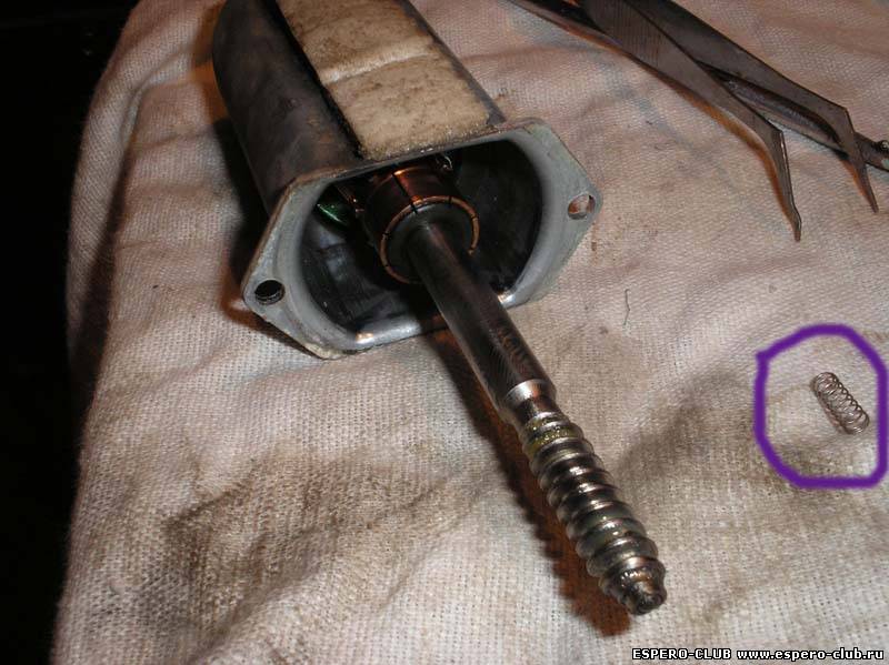

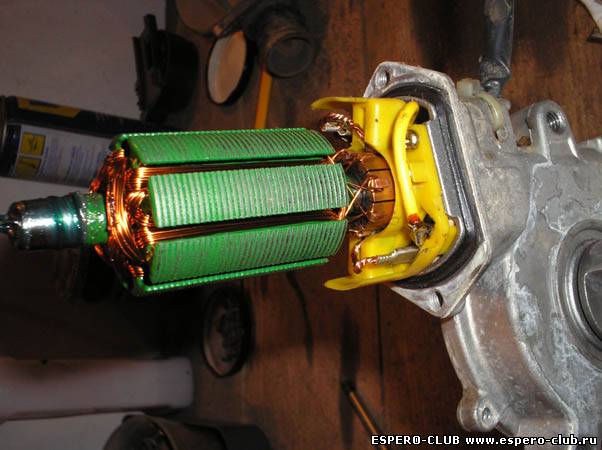

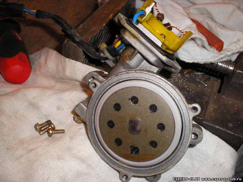

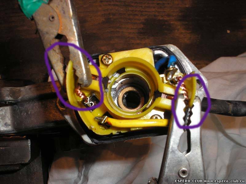

обращение к модераторам не знаю куда кинуть фотки по мотору стеклоподъемника. краткий разбор мотора. выделенные крокодильчики помогают удерживать щетки от выпадания во время установки якоря.
пружинку удерживать во время разбора
желательно смазать
Добавлено (19.Мар.2011, 23:53:19)
после переборки моторчика стекло стало подниматься веселее. конечно хотелось бы и быстрее, но все же лучше чем ничего
