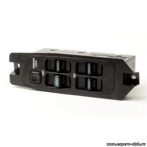

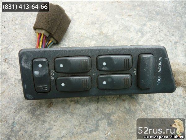

Всем здрасьте! Подскажите пожалуйста подходит ли блок кнопок стеклоподьемников(что на водительской двери) с Нексии?
kostroma21Дата: Четверг, 27.Окт.2016, 08:22:24 | Сообщение # 157
По форме они точно разные smile
Прикрепления: 5195804.jpg (60.3 Kb) · 1250013.jpg (17.4 Kb)

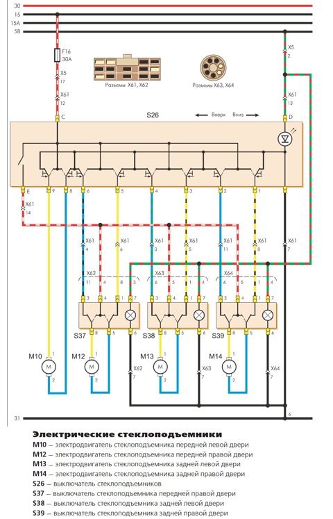

gandgubasДата: Понедельник, 06.Ноя.2017, 23:29:41 | Сообщение # 158
Сообщений: 32
Продолжаю искать бокопорство не добросовесных мастеров ,после капиталки перестали работать стеклоподьемники вообще ,нет 12в, кинул лампочкой на предохранитель и массу тоже нету ,помогите начинающему электрику ,куда дальше копать , откуда дожно приходить и куда (кидал напрямую от аккума на блок педохранителей + все работает )заглянул за предохранители гора красных проводов и тут тупик как дальше.может на схемке както нарисуете что и куда а то чтото нифига не могу понять
Сообщение отредактировал gandgubas - Понедельник, 06.Ноя.2017, 23:31:10
esperoДата: Пятница, 10.Ноя.2017, 16:50:24 | Сообщение # 159
Сообщений: 4
Вот схемка, правда от нексии но ето одно и тоже.
Прикрепления: 6721731.jpg (100.8 Kb)

AndroshДата: Вторник, 14.Ноя.2017, 19:06:16 | Сообщение # 160
Сообщений: 12
Всем привет.
Схемка по СВЕКЛОподъёмникам в нашем РЛЭ достаточно внятная, в своё время сам читал-разбирался. Кто читает схемки - поймёт. По поводу + на дверных кнопках - он начинается от центрального пульта. Передние - понятно где бегут, задние левый под порогами, правый - под порогом от передней правой двери (!!! Не под сиденьями). Минус думаю надо искать на полу. Он же похоже ТУпит задние замки, сам хочу туда полезть (!!! Спасибо форумчанам ! ) А подсветка багажника и многое ещё чего в задней полусфере - есть замечательный разъём. Находится он под антенной в багажнике за левой обшивкой. Очень удачно расположен! Если с колёсной арки есть туду доступ влаге - гниёт качественно. Заменил у себя разъём винтовыми клеммниками, соединил по цветам - узрел у себя N-ное количество лампочек работающих. А вообще в багажнике подсветка с нажимным контактом на левом навесе - там может сопля отвалиться, или в плафончике... В общем - правило любой электроцепи : Прозвонку проводов проводят от потребителя к источнику по доступным к исключению участкам, ибо ПУТИ ЭЛЕКТРОНОВ НЕИСПОВЕДИМЫ !...
Всем удачи!!!
