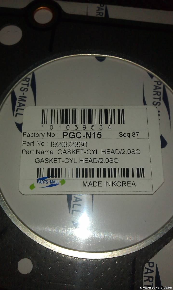

приветствую всех!!! проблема такого рода встала, в общем прокладку гбц надо поменять, менять не проблема, проблеме в том сколько кг надо тянуть болты??? к мастеру заходил одному хорошему толковому он сказал тянуть киллограм 10кг. тут на 15странице другая информация, кто точнее скажет??? и вот прокладка кореа написанно.
