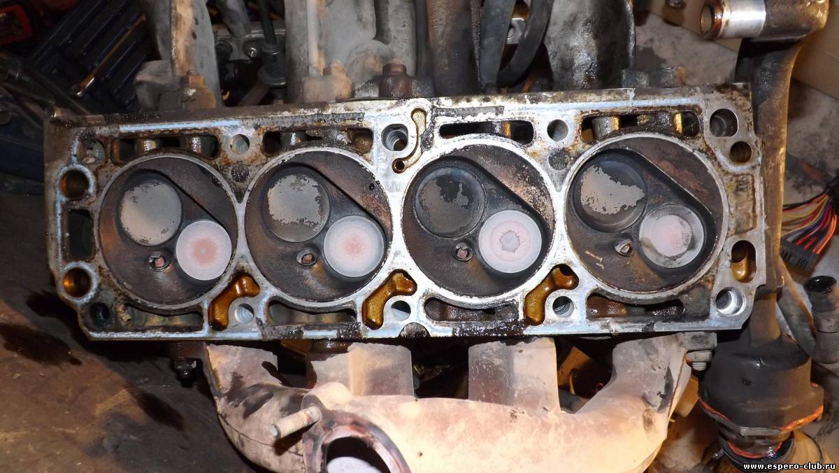

Вот
Прикрепления: 7934916.jpg (125.8 Kb)
ТепловозикДата: Вторник, 16.Июл.2013, 15:20:15 | Сообщение # 797
Что нашел? Я просто с телефона.

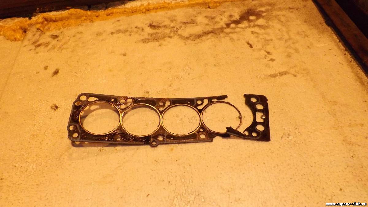

и еще

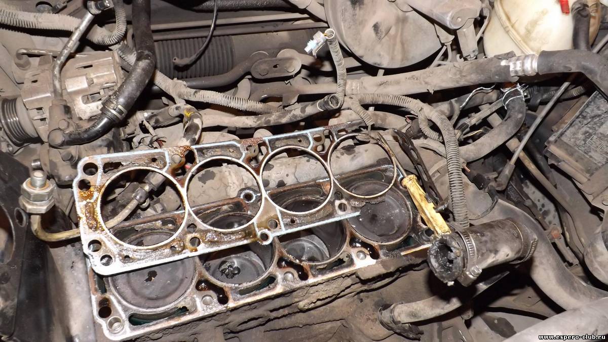

Двига
Добавлено (16.Июл.2013, 15:24:27)
Да, там ваще п.....з. как она ездила беднинькая.... ? аж жалко.
Прикрепления: 8207767.jpg (153.6 Kb)
ТепловозикДата: Вторник, 16.Июл.2013, 15:34:31 | Сообщение # 800
Даже интересно стало. Что там такого? Приду домой, посмотрю фото.

Подскажите еще, я микрометром замерил люфт поршней в ВМТ он составил от 0.3 до 0.5 мм. Стоит ли менять кольца?
ТепловозикДата: Вторник, 16.Июл.2013, 15:48:03 | Сообщение # 802
Тут уже точить Надо, а кольца нет смысла менять, будет только хуже. Кольца новые круглые, а цилиндры овальные.

ptwДата: Вторник, 16.Июл.2013, 18:41:31 | Сообщение # 805
советы уже дали.
как я подозревал прокладка подвела.
меняй масласьмные колпачки ,
переверни головку и налей на плодаку клапанов воды,как держут клапана воду.
по кольцам ,поршня должны немного ходить от руки если есть износ.
в принципе на всякий случай просто лавра налей сверху чтобы на на кольца протикло (зелегают обычно маслосьмные) или растворитель ,только через поддон все потом слей .
0,5 мм по моему не слишком много.
это если с деньгами напряг.
по хорошему поменять шатунные вкладыши и кольца,цилиндр проверит на элипс .
головку можно прям железной линейкой по поверхности

samm, головку шлифовать обязательно!
П.С. как и говорил, что прокладку пробило.
