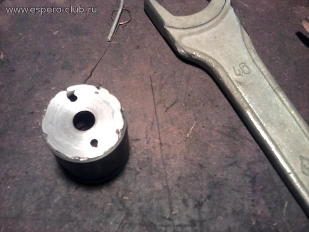

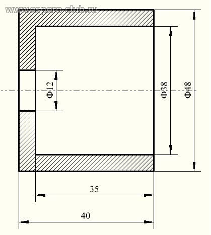

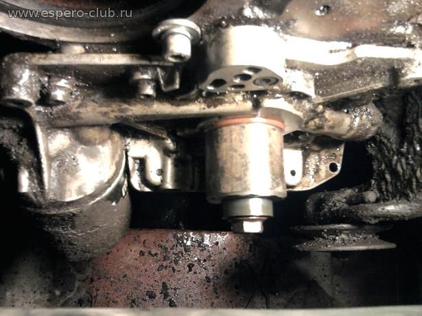

Вот эскиз приспособы для запрессовки переднего сальника коленвала,
тянуть родным болтом с шайбой.
Приспособа для натяжки помпы не что иное как рожковый ключ на 46 мм.
Завтра изготовлю и попробую запрессовать.

boidaДата: Среда, 08.Апр.2015, 22:45:50 | Сообщение # 1044

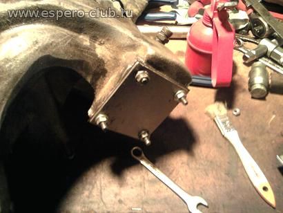

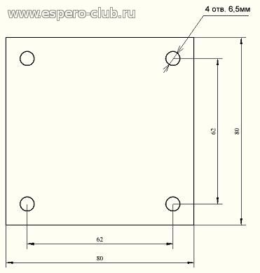

Для того что бы промыть впускной коллектор изготовил заглушку дроссельной заслонки из стали 2.5 мм под ней БМС резина 1мм.
Поставил на ночь откисать. Еще нужно заткнуть отверстие под ВУТ.
Изготовленный по эскизу запрессователь отлично справился со своей задачей, нашел кусок трубы снаружи 48 внутри 40мм.

а у меня головка есть большая, как раз под размеры сальника, её приставляю и молотком по чутка стучу, таким образом сальник и запресовывал.

boida, трос длинный в дрель. Тут недалеко в теме я рисунок делал. И канал егээра незабудь вот где кладезь. А промыть малоэффективно.
