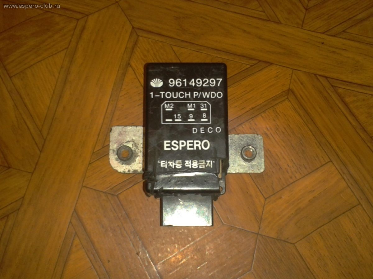

Привет всем.Открыл стекло и закрыть уже не смог.....кинул плюс на кнопку от акума-закрыл.. Открывать нужно -но блин страшно)))Приехав домой попробовал снова и опять открылось а закрываться не хотит ТЕПЕРЬ и с накинутым + с акума((((Всё разобрал почистил собрал НОЛЬ,-только паленым завоняло .Снял обшивку и нашёл реле с микрухами-воняло оно!!!! Снимок ниже прикрепил.Оно было уже перевязано изолентой и перепаяно местами.Ну думаю ладно полезу сниму с донора!!!У меня эсперо 2.0 93г.в а донор 1.8 96г.в..Снял обшивку в доноре-а там голяк и даже разьёма для такого реле не предусмотрено(((Подскажите что это за реле игде его искать в 1.8 96года если оно там вообще есть!!Да носил образец в авто магазин пролистали всё и не нашли((((по номеру на крышке ни чего не выдаёт!!!!Помогите я в растерянности http://www.drive2.ru/l/288230376151801379/

Прикрепления: 6713898.jpg (91.1 Kb)
Судя по тому, что на реле написано, это для открывания окна в одно касание, удобная штука, даванул кнопку, стекло вниз само ушло. Придержал подольше - открывает, пока держишь.

Цитата Zolingen ()
Нашёл я ответ
Забил в яндекс ваш артикул "96149297" и первый результат - сайт дома 2)))
