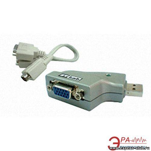

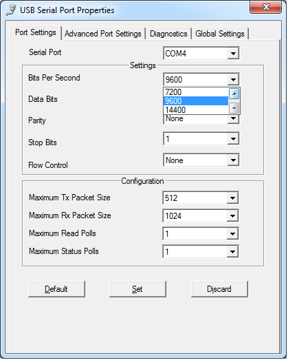

сегодня взял переходник USB-COM STLab U-360.
Продавцы не смогли сообщить о поддерживаемых скоростях порта(нигде не указано, да и сами они походу неочень шарят). я хотел взять другой - с одним выводом но мне уже на выдаче сказали что таких не осталось и дали этот за те же деньги.
В настройках не оказалось скорости 8200.
Что делать? "гугление" не помогло

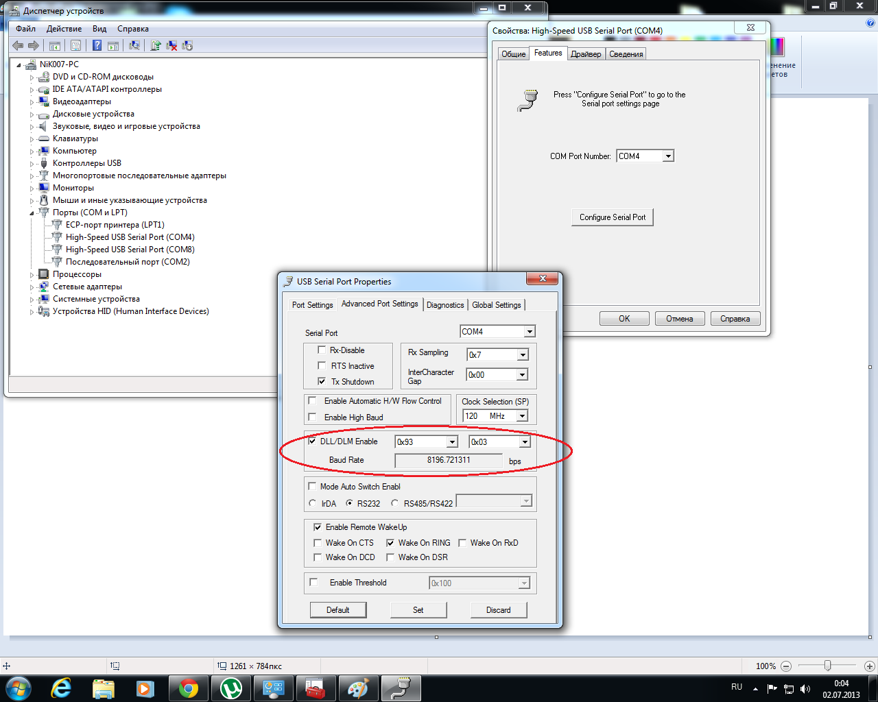

На других страницах настроек много непонятных параметров. Вот это случайно не "оно"?
но при том в этом окошке нельзя выставить ровно 8192 - ближайшие значения те что на картинке либо 8185 с копейками.
Заранее прошу прощения если полез куда не надо.
Сам адаптер еще не собирал. Просто думаю сразу нести переходник обратно в магазин или не все так безнадежно. wacko
Тут все говорили про то на каких микросхемах переходники- а как определить?
Прикрепления: 8207108.png (182.5 Kb)

SOBRДата: Вторник, 02.Июл.2013, 08:11:48 | Сообщение # 141
Сообщений: 652
Фишка в том, что в настройках COM порта эта скорость может и не отображаться, она должна поддерживаться. Сама скорость выставляется в программе DAEWOO SCAN... Надо пробовать подключиться.
Ну а на Prolific 2033, что адаптер не нашел, у меня с правкой реестра работает как автомат Калашникова.
