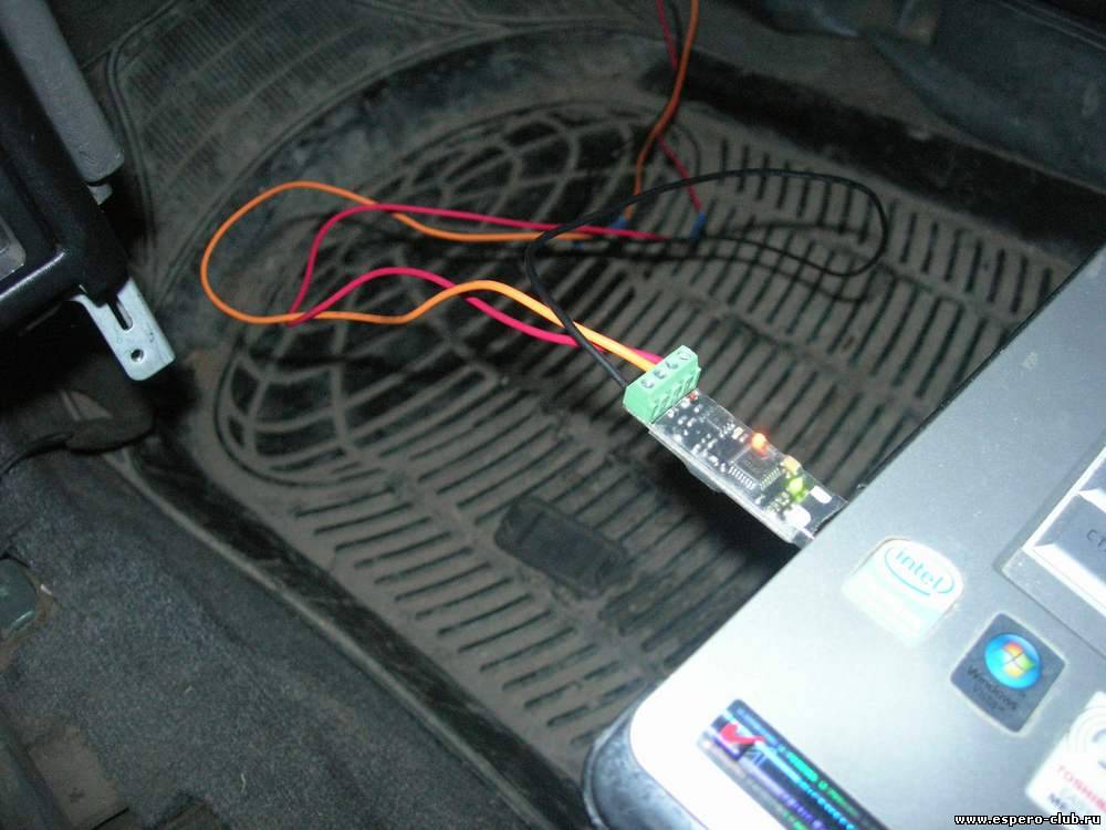

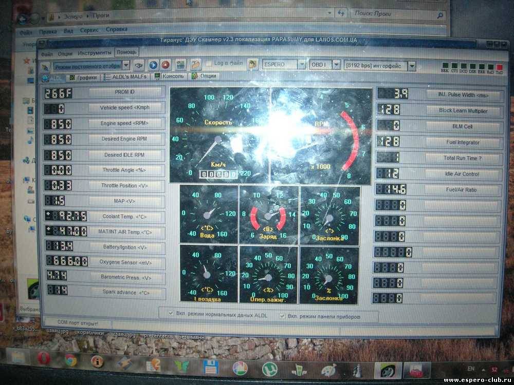

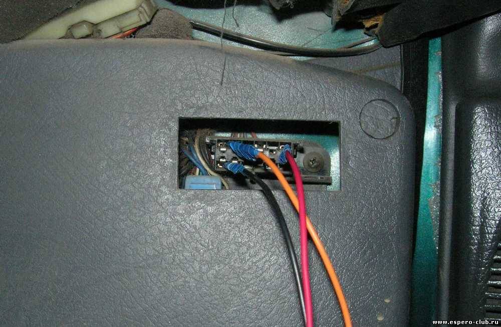

Затестил BM9213 USB — работает. Пока припаял к скрепкам, потом найду где-нибудь нормальный разъем GM-12.
На Windows 7 заработал только Tyranus Daewoo Scanner v2.3. Daewoo Scan 2.3.5 ругался на ошибку связи с ЭБУ, а Daewoo Research вообще не запустился — ругался на ошибку доступа к памяти (как я понял, он не любит ATI видяхи).
Из полезных данных в Тиранусе можно увидеть изменение показаний датчика абсолютного давления (ДАД), датчика температуры на мозги (ДТОЖ), датчика температуры воздуха во впускном коллекторе (ДТВ), время работы форсунок.
Попробую поставить на ноут XP. Авось все проги заработают. Хочется видеть показания вольтажа на RCO.
