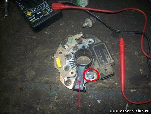

touchДата: Вторник, 10.Апр.2012, 11:44:27 | Сообщение # 125
Сообщений: 46
успокоился, проанализировал что было, что делал и что-то терзают меня смутные сомнения....
...а правильно-ли я подключил регулятор wacko - точнее, щетки к регулятору,,
Сообщение отредактировал touch - Вторник, 10.Апр.2012, 11:46:24
GIZДата: Вторник, 10.Апр.2012, 11:48:59 | Сообщение # 126
touch, А ты их отпаивал? Там сложно ошибиться вроде...

отпаивал. Согласен, ошибится практически невозможно. По крайней мере в местах пайки. А вот на какую из пластин регулятора прикручивается контакт с щетки - вот этот момент меня взбодрил.
Ну не может быть (неверю, в смысле) что в разобранном состоянии все рабочее, а в собранном нет. Что должно было произойти с релюхой, если она выдает светящуюся лампу на незаведенной машине, а на заведенной не показывает незаряд?? - я более склонен верить в то, что из-за отсутствия опыта кто-то что-то где-то "накосячил" .

Quote (GIZ)
Значит регулятор пробило
или я все-таки не на ту пластину щеткоКонтакт бросил?
Денис, не помнишь, она болтом к регулятору давится, или регулятором к корпусу? или уже пофиг, все одно спалил?
GIZДата: Вторник, 10.Апр.2012, 15:07:03 | Сообщение # 133
touch, там же на картинках видно как что должно стоять...
touchДата: Вторник, 10.Апр.2012, 15:13:51 | Сообщение # 134
Сообщений: 46
ну не вижу я..
Прикрепления: 8391668.jpg (28.2 Kb)
Capten-denДата: Вторник, 10.Апр.2012, 15:18:15 | Сообщение # 135
touch, здесь смотри-видно http://espero-club.ru/forum/17-4642-1
