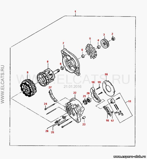

Менял сегодня с электриком задний подшипник генератора (рассыпался) теперь не идет зарядка на аккум горит лампа зарядки и лампа ручника.Электрик сказал надо заменить какой то щеточный узел.Как проверить причину?
boidaДата: Четверг, 21.Янв.2016, 00:14:46 | Сообщение # 227
serjik, Когда я менял подшипники при разборе щеточный узел просто развалился.
serjikДата: Четверг, 21.Янв.2016, 07:40:34 | Сообщение # 228
Сообщений: 832
Подскажите неучу под каким номером находится щеточный узел
Прикрепления: 3512934.jpg (43.6 Kb)
boidaДата: Четверг, 21.Янв.2016, 22:00:40 | Сообщение # 229
На картинке я его не вижу, по идеи под номером 11, у меня вот такие
http://www.lider.myinf.ru/product/80407/detail
Сообщение отредактировал boida - Четверг, 21.Янв.2016, 22:01:41
serjikДата: Четверг, 21.Янв.2016, 22:24:14 | Сообщение # 230
Сообщений: 832
Спасибо как раз такой купил сегодня 1050р
