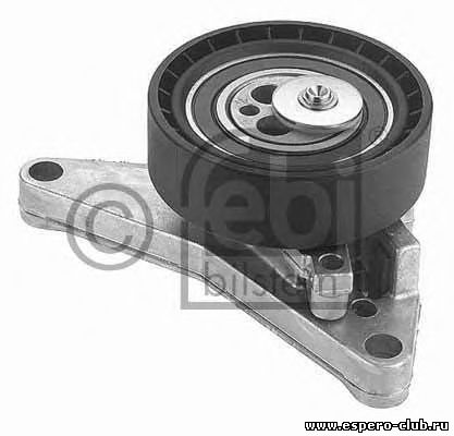

YriyДата: Среда, 21.Сен.2016, 08:16:16 | Сообщение # 218
Это ролик натяжения ГРМ.
Прикрепления: 5176526.jpg (22.9 Kb)

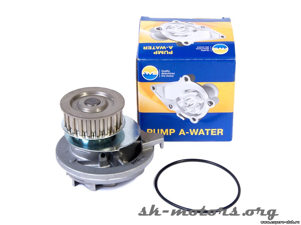

YriyДата: Среда, 21.Сен.2016, 08:18:23 | Сообщение # 219
Это помпа
Прикрепления: 8848501.jpg (69.8 Kb)

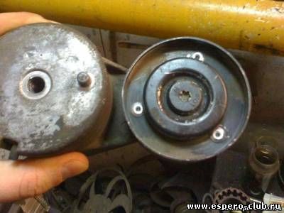

YriyДата: Среда, 21.Сен.2016, 08:25:47 | Сообщение # 220
Это ролик натяжения генератора.
Добавлено (21.Сен.2016, 08:25:47)
Он дорогущий, но легко ремонтируется. Откручиваешь болт под звездочку , срезаешь заклепки меняешь подшипник за 50-100р и заклепываешь.
Прикрепления: 2634731.jpg (21.3 Kb)
