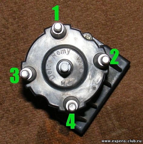

kostroma21Дата: Среда, 21.Сен.2016, 15:47:33 | Сообщение # 236
rs, Проверь прально ли у тебя провода поставлены.
Проверяй метки ГРМ...ремень может провернуть в раз.
Если у тебя дым идёт из воздухана это значит что искра проскакивает когда открыт впускной клапан.
Ты выкручивал трамблёр в крайнее положение по часовой стрелке...толк был?
