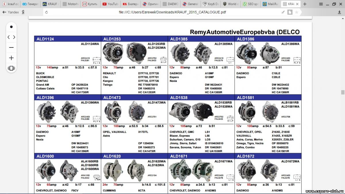

Довольный, вот собираюсь новый купить! как думаешь этот подойдет на эсперу посмотри фото по этому арктикулу генератора " KRAUF ALD1386 "

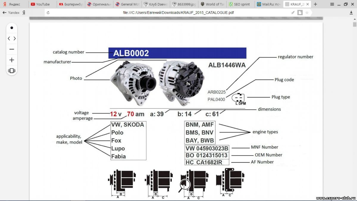

ДовольныйДата: Среда, 19.Окт.2016, 23:03:31 | Сообщение # 363
Сообщений: 85
rs, судя по вот этой картинке должен подойти, а на второй расписано что они "зашифровали" в своём каталоге
Прикрепления: 8633999.jpg (153.1 Kb) · 8274682.jpg (92.6 Kb)
