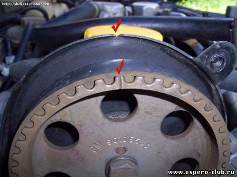

Yriy, на распредвале где выемка и черточка на самом шкифе, бегунок эм...как бы вниз смотрит. я незнаю как подробно объяснить.

Когда у тебя поршень в ВМТ, метки должны быть ТАК.
Трамблер не НАДО снимать!
Откручиваешь крышку трамблера и смотришь на бегунок. Он своим контактом должен смотреть на 1 цилиндр на крышке.
Подсоединяешь провода по работе цилиндров.
Свечи на газу прожигаешь мин по 5.
Прикрепления: 1062413.jpg (30.2 Kb)

Yriy, а при заводе а потом когда глушишь ( допустим ), метка должна вернуться на прежнее место как была ровно поставлена?
YriyДата: Четверг, 22.Сен.2016, 07:02:09 | Сообщение # 245
Нет.

значит самое главное это нижняя метка я правильно понял?
kostroma21Дата: Четверг, 22.Сен.2016, 10:35:33 | Сообщение # 248
Обе метки важны и нижняя на колене и верхняя на распреде...если они не совпадают считай фазы газораспределения сбиты и двиг нормально работать не будет.
И в это время бегунок должен смотреть на 1 цилиндр и провода подключены по порядку работы цилиндров.
