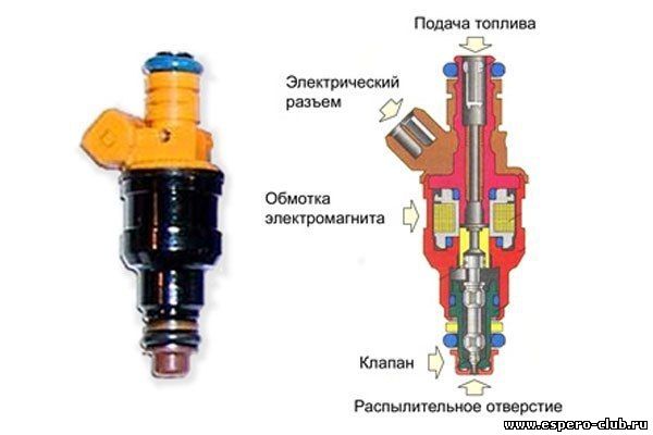

kostroma21Дата: Понедельник, 19.Сен.2016, 21:12:23 | Сообщение # 197
Цитата rs ()
объясните в доступности...
Бензонасос с бака закачивает бензин в топливную рампу под давлением.На рампе стоят форсунки (инжекторы) которые по команде мозгов открываются и впрыскивают бензин в цилиндры.
Прикрепления: 3952668.jpg (26.7 Kb)

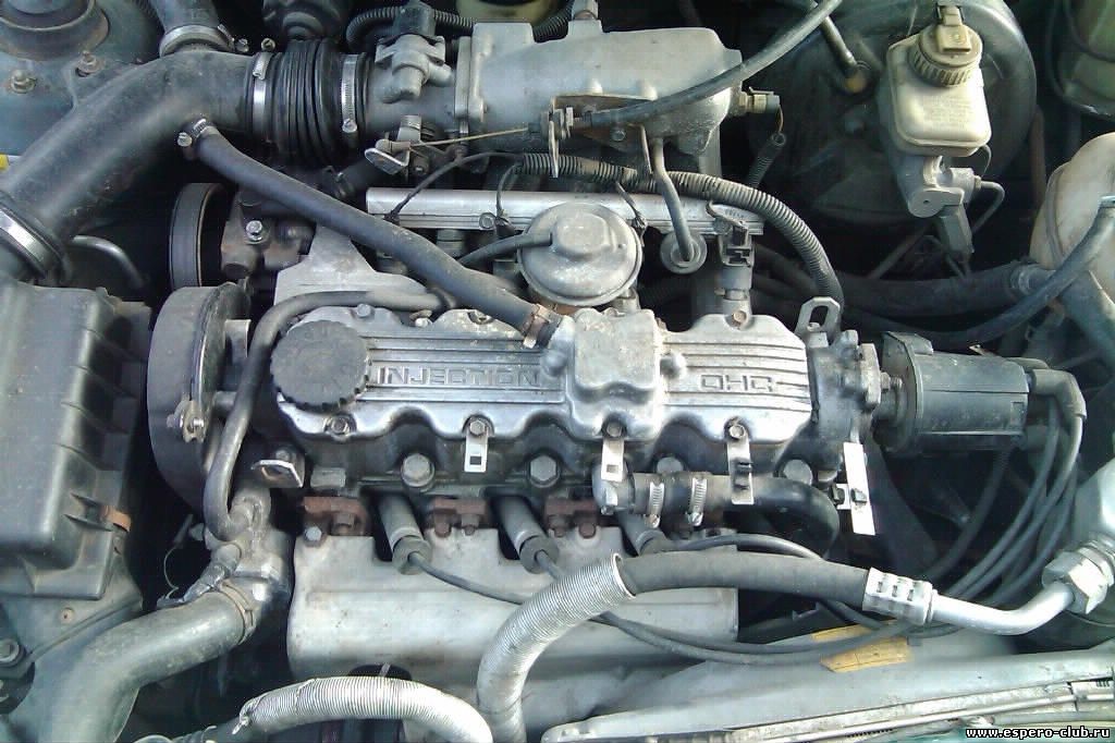

YriyДата: Понедельник, 19.Сен.2016, 21:12:56 | Сообщение # 198
rs, Это такая приблуда, которая стоит сразу за двигателем! biggrin Эта приблуда называется дроссельная заслонка Трос газа к ней прикручен. На ней два датчика. холостого хода и дроссельной заслонки.
А перед ней и блоком цилиндров рампа с форсунками.

YriyДата: Вторник, 20.Сен.2016, 07:09:36 | Сообщение # 201
rs, Крышка эта у всех на герметике - это их болезнь. Она не влияет на работу.
Промыть ты можешь только дроссельную заслонку, открутив 4 гаечки, сняв гофру, трос газа и разьемы с датчиков.Форсунки моются на стенде!
У тебя, похоже сбито зажигание. Раз стреляет. Надо проверить метки ГРМ. Еще трамблер должен стоять посредине своим выступом на выступе крышки клапанов. На фотке он чуть смещен по часовой стрелке. Но это не страшно.
Выкрути и прожги свечи на газу, закручивай их и заводи, заметив как стоит трамблер. Потом крутни его по часовой и заводи. Или против часовой.
