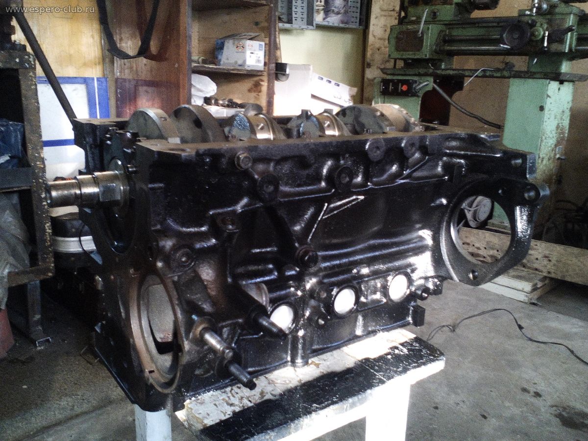

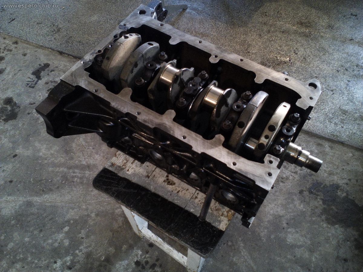

Звук двс совершенно иной чем прежде. Только приглушённый звук выхлопа и ничего лишнего smile

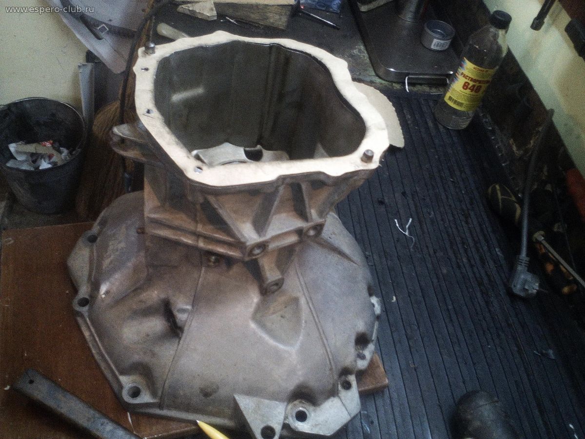

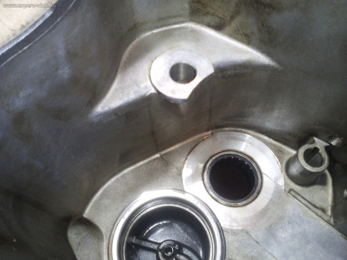

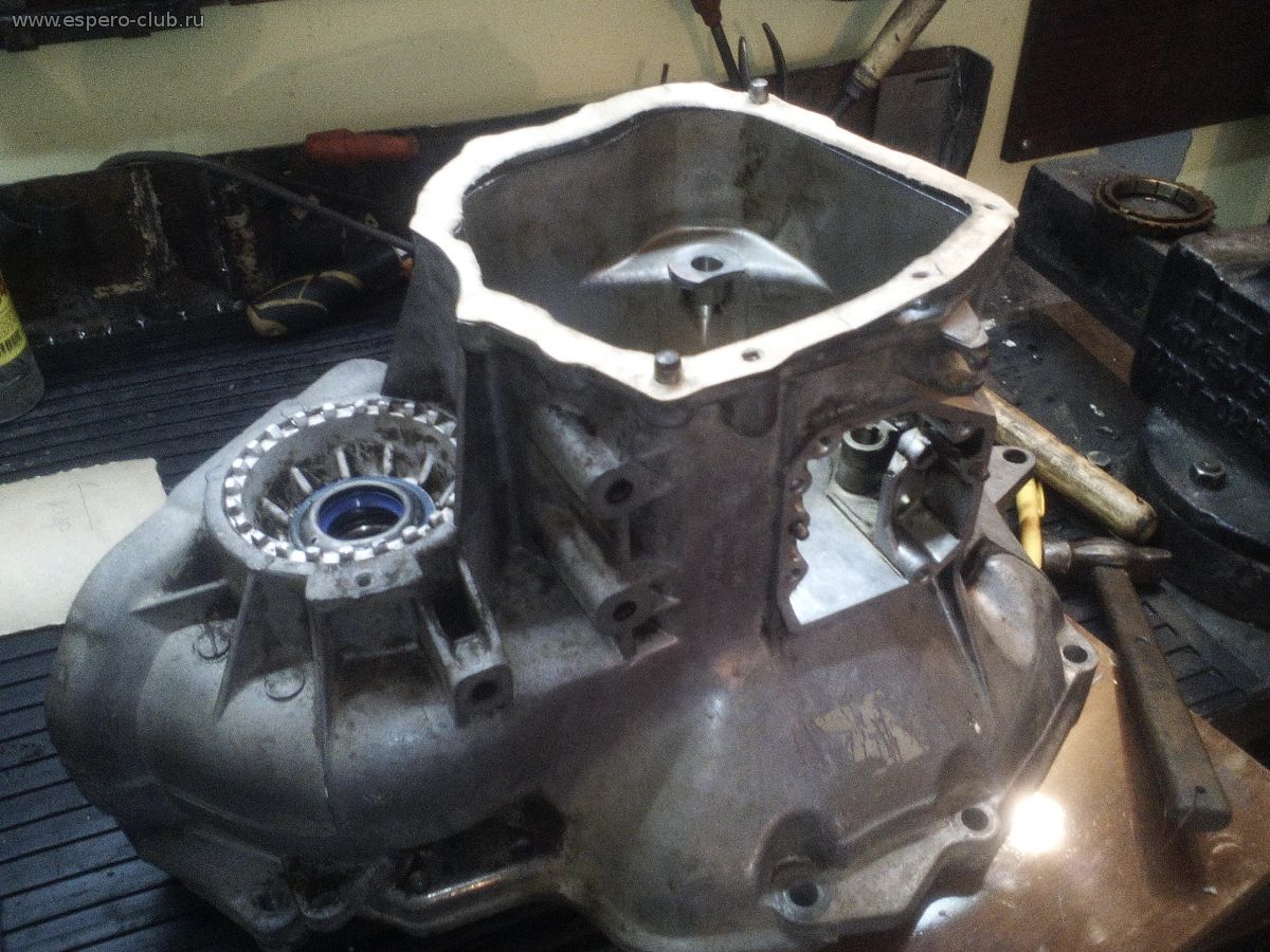

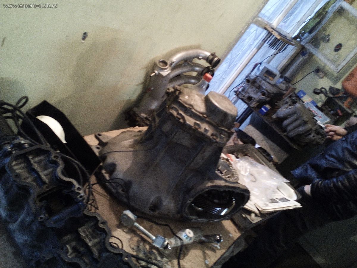

С коробасом всё удалось. Но со 2 раза. Два раза снимал ошибка: на вилке 2 передачи штифтик до конца не осадил и он цеплял. Завёл 2 и 3 нет angry Огорчился biggrin Щас кайф никакого хруста с 3 на 2 даже

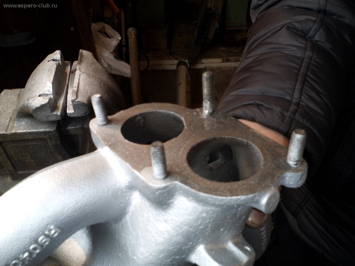

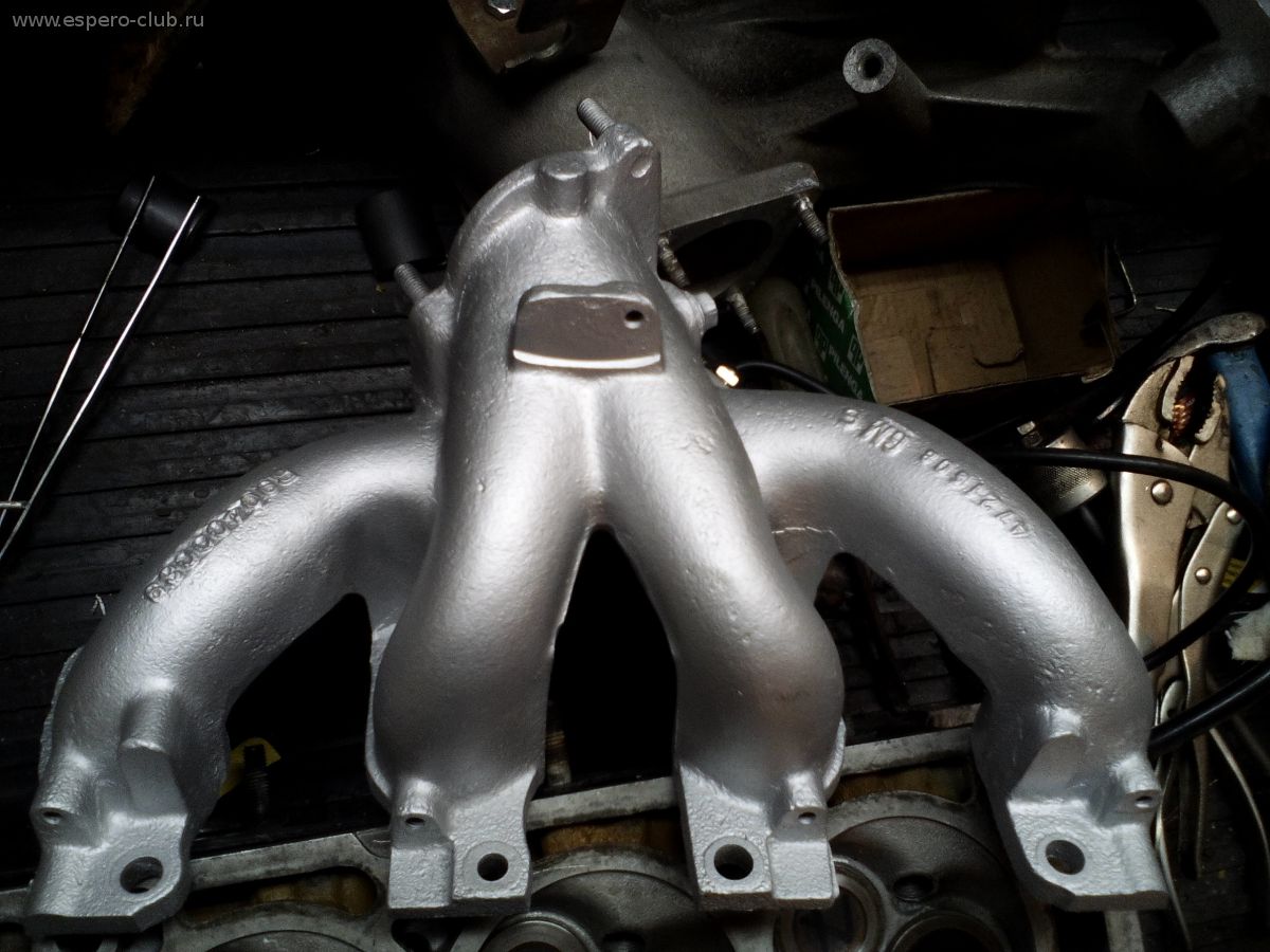

GENOZID, Колектор хорошо покрасил up biggrin

kostroma21, и головку и впускной тоже. Все спрашивают чё новый мотор купил? smile
быстро облезет!
GENOZIDДата: Четверг, 08.Янв.2015, 19:50:06 | Сообщение # 982
Сообщений: 516
Эмаль термостойкая +600 друг на тоёте покрасил уже пол годика держится. На механическое стирание слабовата. Пока собирал на клапанной крышке уголок подтёр. Надо брызнуть crazy
lexa954Дата: Четверг, 08.Янв.2015, 21:57:59 | Сообщение # 983
GENOZID, с баллончика?я себе тоже красил блок и коллектор,через пару месяцев краска исчезла
GIZДата: Четверг, 08.Янв.2015, 22:18:28 | Сообщение # 984
GENOZID, а ты только коллектор красил или всю выхлопную до заднего бампера? smile
так перед покраской надо было обезжирить и грунтануть... haha
lexa954Дата: Четверг, 08.Янв.2015, 23:09:43 | Сообщение # 985
так она пылью присылалась
GENOZIDДата: Пятница, 09.Янв.2015, 21:24:30 | Сообщение # 986
Сообщений: 516
начинаем отсчёт biggrin Да бог с ней облезет - облезет

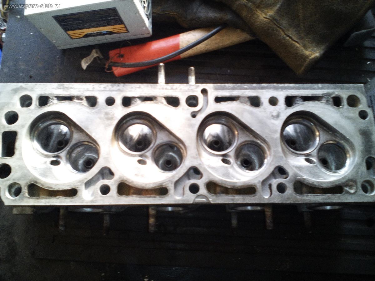

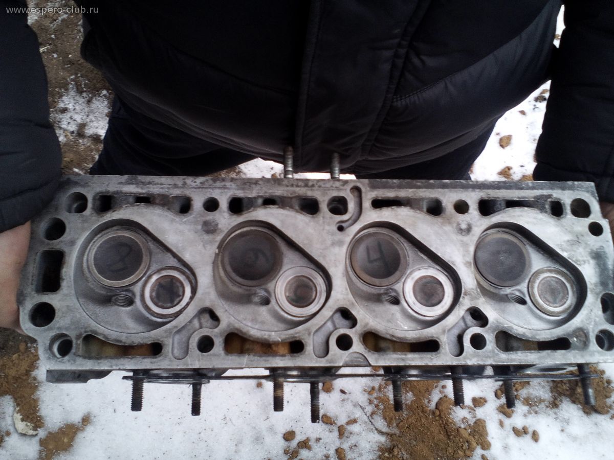

парни, в общем хочу пильнуть башку, чтоб повысить степень сжатия например как на опеле с20ne с 8,8 до 9,2-9,4, и повысить лошадки на 5-10, так вот вопрос, сколько снимать надо с неё и на сколько по максимуму, чтоб клапана не гнула при обрыве, если что вдруг и остаться на 92 бензе?
answer1Дата: Понедельник, 12.Янв.2015, 18:45:10 | Сообщение # 988
Сообщений: 270
ярослав1986, Спроси у Травникова," теория ДВС". ИМХО.
ярослав1986Дата: Понедельник, 12.Янв.2015, 19:01:31 | Сообщение # 989
Сообщений: 552
ссылку бы дал на него, а так может кто уже так делал и поделился бы личным опытом?
GENOZIDДата: Понедельник, 12.Янв.2015, 20:32:59 | Сообщение # 990
Сообщений: 516
ярослав1986, поищи под наш двиг прокладку металлопакет. На 0.5 примерно тоньше.
