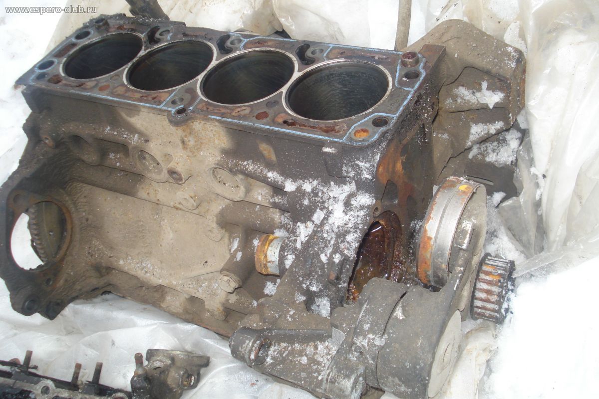

какая то грязная всё, всё разбирать и на мойку.

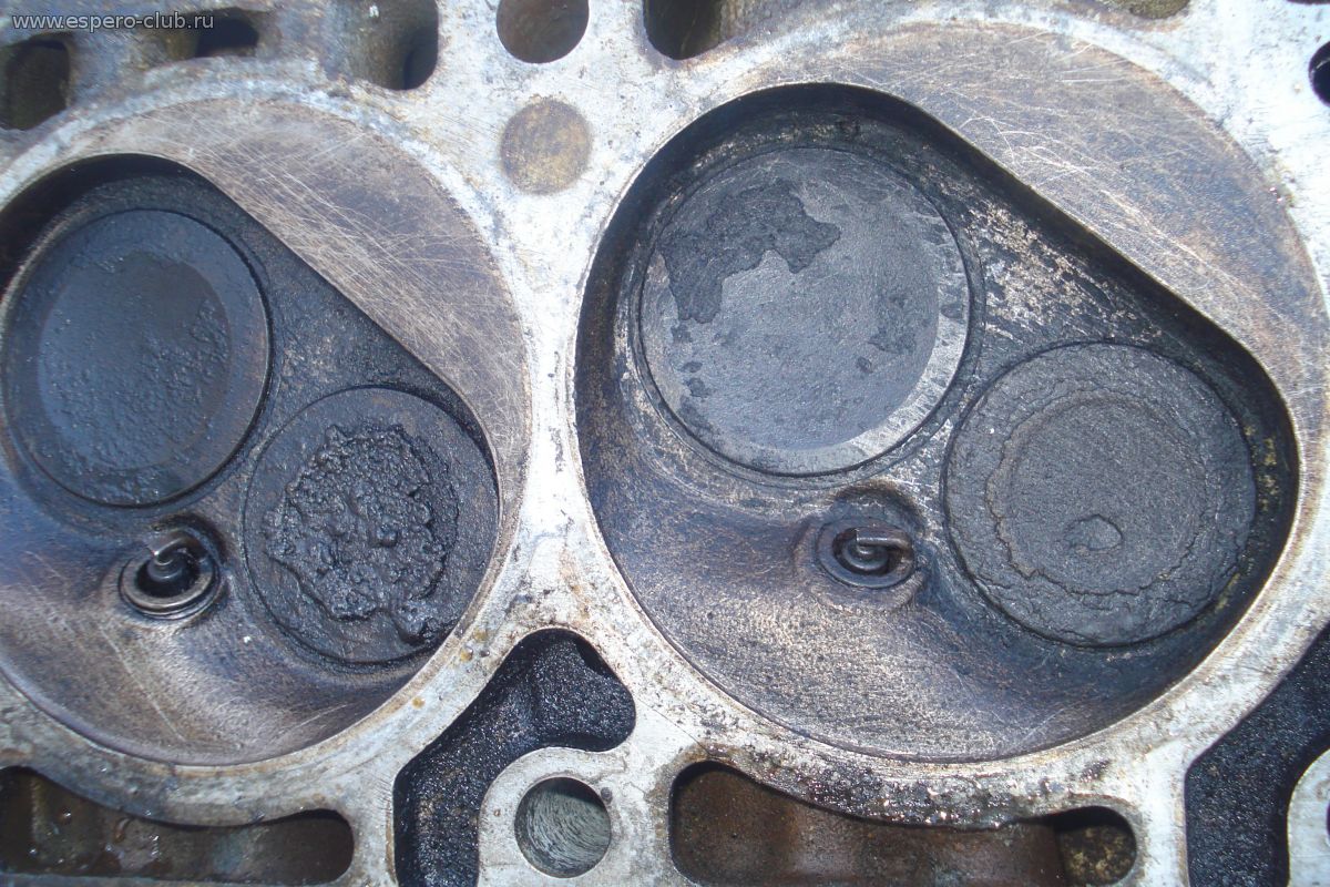

bruss17, судя по нагару в камеру сгорания попадало масло. От сюда более высокая температура горения=ускоренный износ.

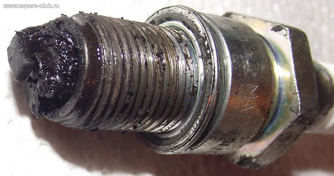

Парил мозги в соседней ветки, искал прогревочные обороты, а потом выкрутил свечу в четвертом цилиндре и увидел вот это
Заменил свечи, почистил крышку трамблера, заменил бегунок.
Сегодня с утра прогревочных так и нет. Сейчас выкрутил свечи и замерил компрессию.
Компрессия: 1 -12, 2 -10, 3,4 -12.
Свечи с 1 по 3 имеют бежевый налет и юбку в саже. Свеча 4 вся в саже.
Масло темное и пахнет гарью, охлаждайки нет.
В чем скорее всего проблема в головке или в кольцах?

Гоша07Дата: Четверг, 26.Мар.2015, 23:10:04 | Сообщение # 1014
Истинный автолюбитель
Сообщений: 1560
Раз такой налёт на свече то похоже, как минимум, кольцам хана. Найди нормального моториста он несколькими действиями поставит точный диагноз.

boidaДата: Четверг, 26.Мар.2015, 23:33:47 | Сообщение # 1015
Гоша07, В смысле в масле нет воды.
Если кольцам хана откуда же 12 очей?
Может маслосъемным?

Гоша07Дата: Четверг, 26.Мар.2015, 23:43:01 | Сообщение # 1016
Сообщений: 1560
Ну, честно говоря, гадатель из меня аховый - едь к нормальному замеряльщику, а не просто к тому у кого есть компрессометр.

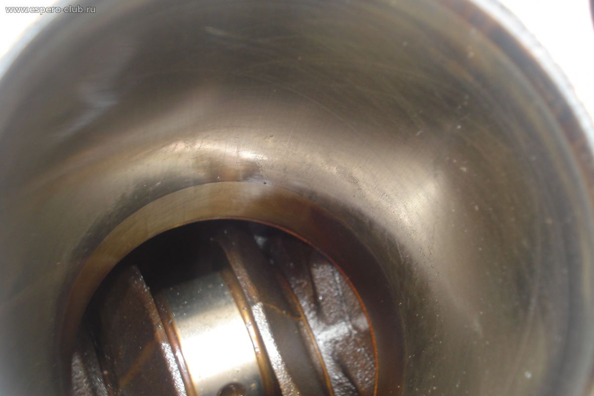

Доброго времени всем, подскажите в Эсперо двигатель Гильзовать надо или поршневая точиться ??? если точиться какие размеры и маркировки поршней ???
Просто есть такая проблемка, в Декабре откапиталил голову поменял все кроме распредвала, клапана приточили идеально. Год назад заменил кольца в поршневой, зазор между поршнем и цилиндром спичка пролазиит, я думаю это не нормально, но кольца поменял.
Померил компрессию в 1,4 11 а в 2,3 12. Все бы не чего но проехал 300 км проверил свечи заляпанные особенно 1й цииндр после чего решил делать блок, так как в цилиндрах есть вертикальные конавки, думаю из за этого маслом и закидывает.
Кто еще что подскажет почему так ??? Сальники новые стоят на клапнах + направляющие менялись и точились под клапаны
