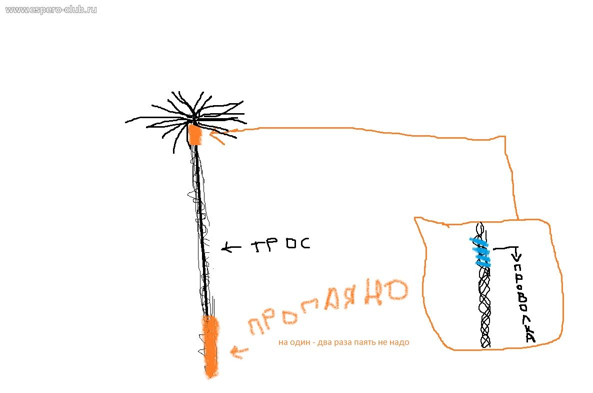

Всё прочищаем приблудой сделанной из троса по длине впускного канала См 25-30 где-то. Трос я использовал от тросика ручника. Отрубаем зубилом, подпоясываем проволкой для грубого прохода покороче оставляем потом типа финиша длинные волосята. Пару каналов прошурудили _ обновили край отрубив его и взъерошив. Трос так же в строительном есть. Но тонкий (как нам нужен для егээра) там мяхкий ,с ручника лучше. Покупными окна чистить на башке. Потолще трос - грубый проход (даже капли литья на швах сносит), мягкий тоненький трос - "полировка". Рисунок ниже

В дрель трос и максимальные обороты ( крутить начинать только когда уже пропихнули в канал "лохматый комочек" biggrin biggrin biggrin biggrin

kostroma21Дата: Среда, 10.Дек.2014, 22:22:41 | Сообщение # 966
Цитата GENOZID ()
Прикрепления: 9968324.jpg(81Kb)
Прям художник biggrin
