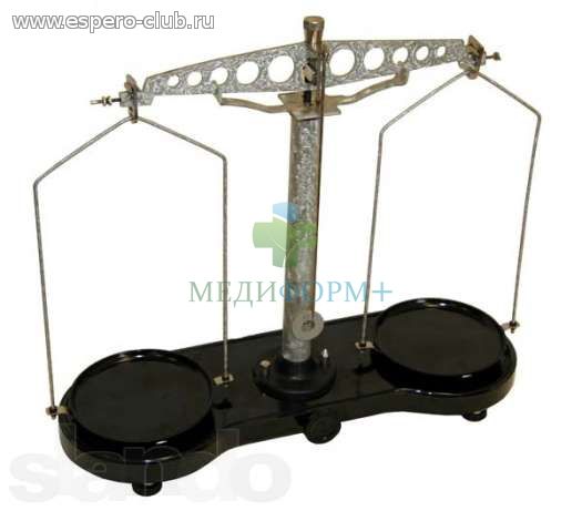

Всё уже нашел по надписи на картинке. Сейчас двушка + доставка решено заказываю а то не у себя ходить вывешивать неудобно порой

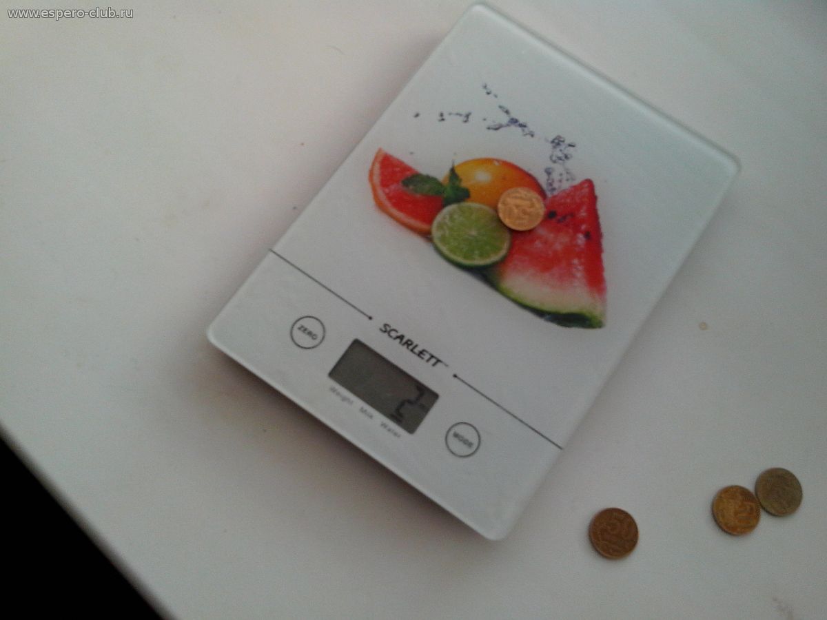

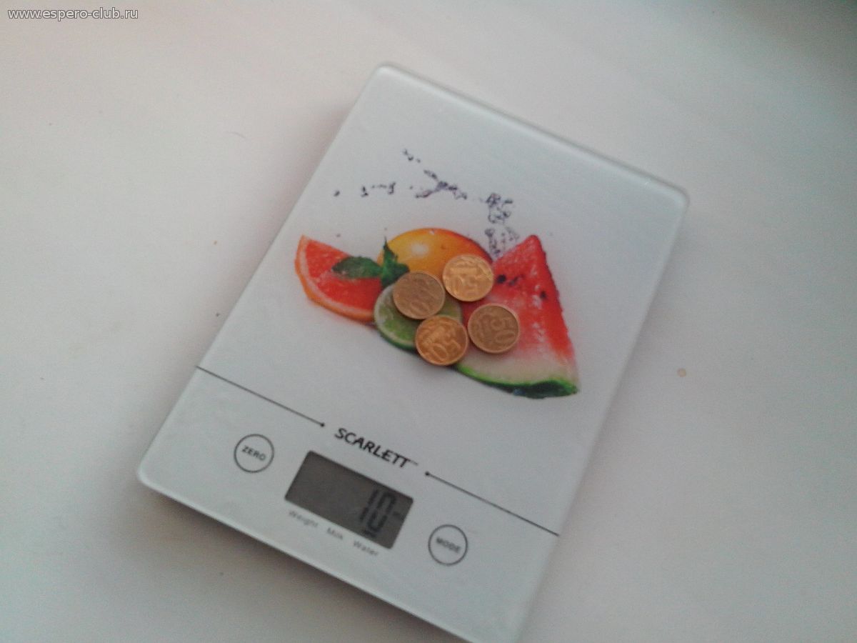

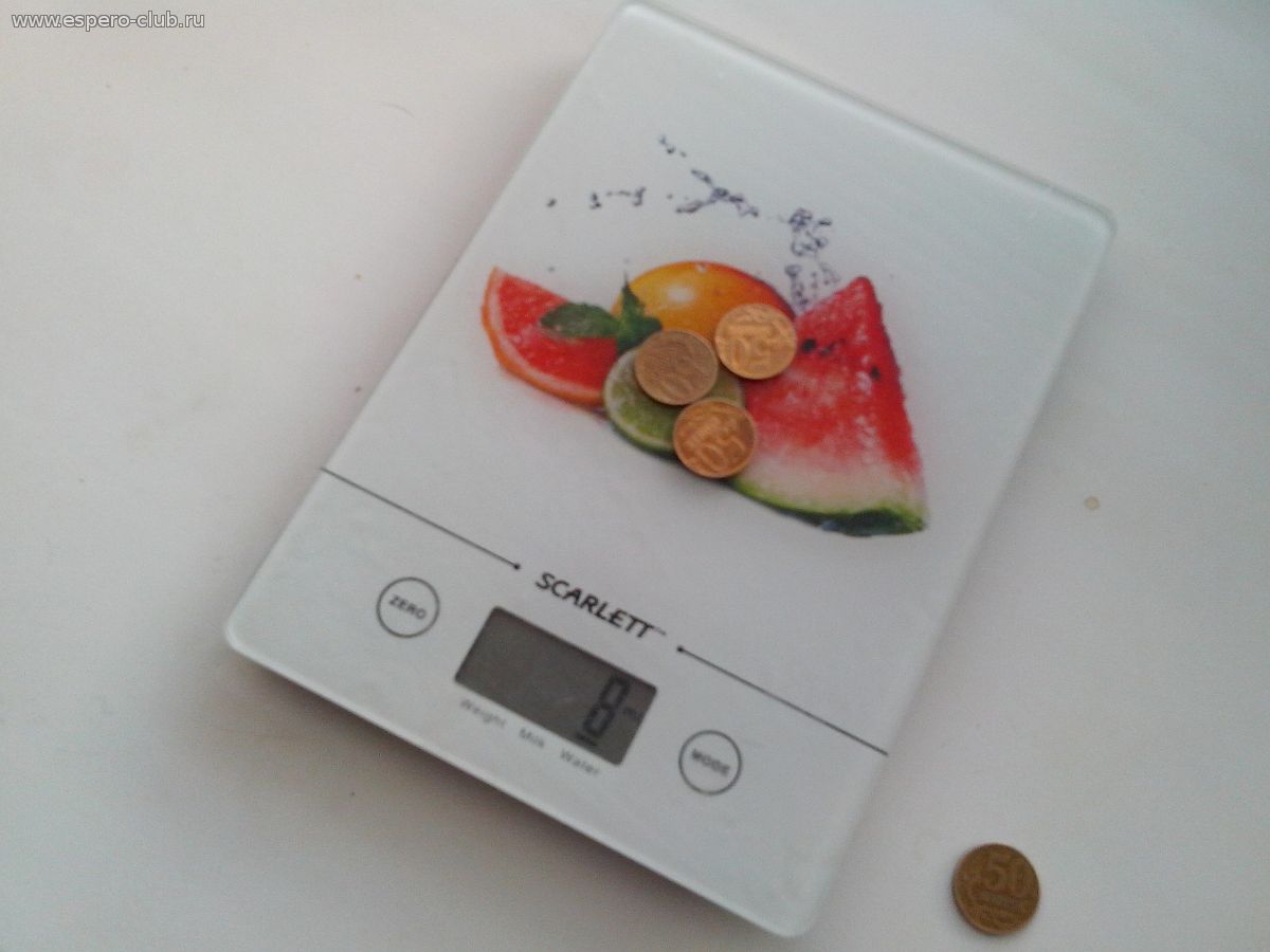

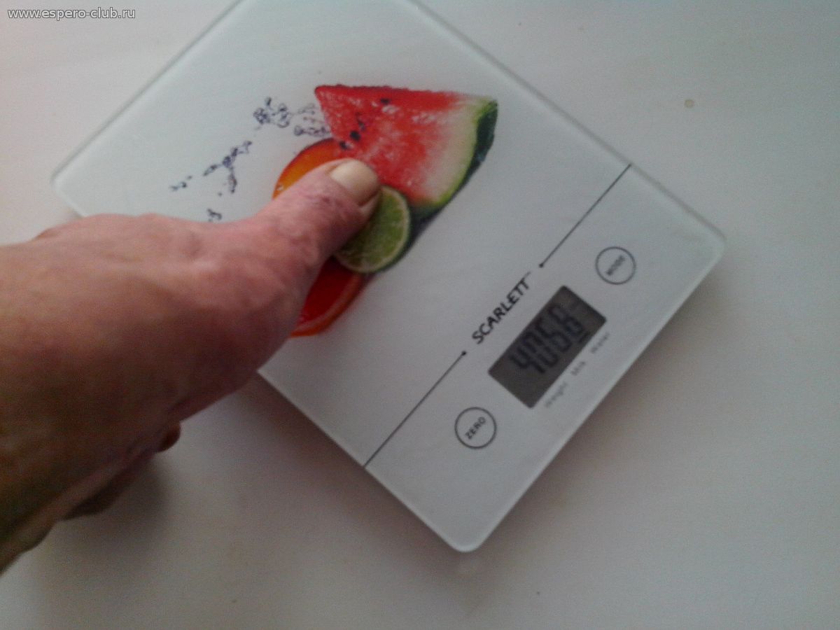

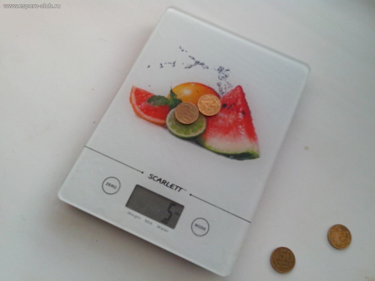

Сёдня у баушки углядел вот такие весы,она на них всякую хрень кулинарную взвешивает...стоят они рублей 600 а "грузоподъёмность их до 5кг.Думаю точности их хватит для твоих целей.Хотел посмотреть в инструкции их точность но инструкции не нашёл...давно они у нас.Поигравшись с монетками понял что точность у них до грамма.
