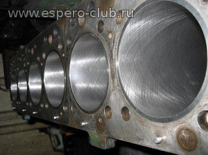

kostroma21Дата: Четверг, 05.Июн.2014, 21:25:52 | Сообщение # 889
Цитата kpblc ()
Во первых, как-то работал до этого двигатель, без хона, который вы не разглядите невооруженным глазом?
Хон виден даже не вооружённым глазом...особенно в местах где хон уже почти пропал.
Цитата kpblc ()
Во-вторых, поширкав шкуркой внутри цилиндра, ты его угробишь, так как частицы абразива (корунд, из которого сделана шкурка, намного тверже чугуна цилиндра) внедрятся в стенки цилиндра и будут пожирать поршень и кольца.
Есть такое выражение:с дуру можно х.. сломать.Ни кто и не говорил что надо шкуркой тереть пока рука не отвалится.Делается это лёгкими движениями чтобы на отполированых местах оставались редкие ,еле заметные царапинки...и обязательно смачивая цилиндр хотябы керосином.Суть этого метода не в том чтоб протереть дырку в цилиндре а сделать сетку микроцарапков способных удерживать масло.
Потом...этот метод после расточки цилиндра применять дурака не найдётся...а вот когда человек хочет поменять пока только колечки на уже поездившем двигателе вполне реален.Сейчас им наверное мало кто пользуется а раньше мотористы его довольно таки часто применяли...времена были другие.
Прикрепления: 5916513.jpg (45.4 Kb)
Сообщение отредактировал kostroma21 - Четверг, 05.Июн.2014, 21:30:22
kpblcДата: Пятница, 06.Июн.2014, 06:47:07 | Сообщение # 890
Сообщений: 466
Знавали мы таких мотористов. После них мотор редко 20 тысяч до следующего капремонта выхаживал. Почитайте лучше литературу, да те же старые номера журнала "За Рулем", где очень подробно и доходчиво описываются технологии ремонта двигателей. И не надо никакого колхоза. Тут действует принцип "Не мешай машине работать".
И на фото у тебя цилиндр после обработки, а не тот, который 100 тыщ прошел а на нем все еще следы обработки видны.

kostroma21Дата: Пятница, 06.Июн.2014, 09:38:08 | Сообщение # 892
Да это мотор после расточки и ответ на твоё замечание.
