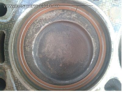

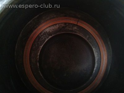

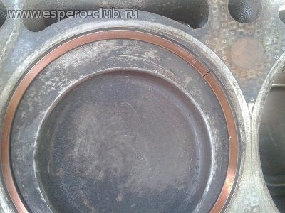

Нужен совет други.Вскрыл и я свой пламенный мотор.Компрессия по 10.0,масло особо не ела. Голова новая:распредвал без выработки-ведать была заменена.А вот блок цилиндров....Низнаю как диагностировать.Зеркало есть,хонинговки нет.Вставляю новое первое стандартное кольцо поверх поршня,прокручиваю коленвал опуская кольцо вниз вместе с поршнем кольцо в замке не изменяется. Ни каких зазоров вокруг кольца не наблюдаю.Что делать? Растачивать под ремонтный размер или просто нанести хонинговку и поставить новые стандартные кольца ,заменить вкладыши? Ремонт буду делать по нашему букварю и под вашим пристальным вниманием, т.к.Капиталом на капиталку также обделен.

Фотки сделал сразу,воевал с пикселями,чтобы их всунуть.Вот мои котлы.
Прикрепления: 4468080.jpg (59.8 Kb) · 7337818.jpg (57.4 Kb) · 5297432.jpg (29.6 Kb)

я то же считаю, не парится по зазорам, а заменить маслосъёмные колпачки и ездить. 10 кг. нормально, при степени сжатия 8,8

lexa954 вот блин не люблю, когда начинают умничать. cool ясен перец, от многого компрессия зависит. Есть что по теме сказать, говори. Правильно советуют маслосъемные колпачки заменить, а после промера зазоров можно сказать, менять кольца или нет. Тут вот я еще подумал - он же новое кольцо в цилиндр вкладывает, а на тех кольцах, что на поршне, зазоры могут быть гораздо больше. Так что если готов поршни вывалить, то готовься к замене колец минимум, а не готов, колпачки менять, башку на место, присадку типа "Римет" в масло и вперед, еще поездит.
