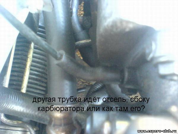

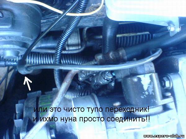

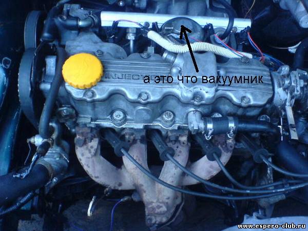

очередная порция!
вы уж не серчайте... делитесь опытом.
ну не знаю я что ЭТО!
sad
1
2
3
ТОГДА ЧТО ЭТО???
4
на эту трубу wacko , воздушный фильтр одевается...

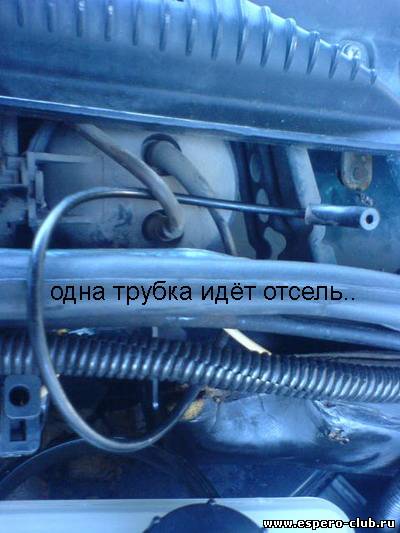

и вот!
6
7
если можно поподробнее!!! tongue

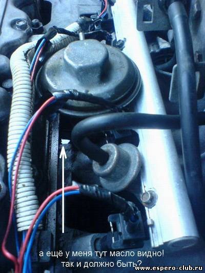

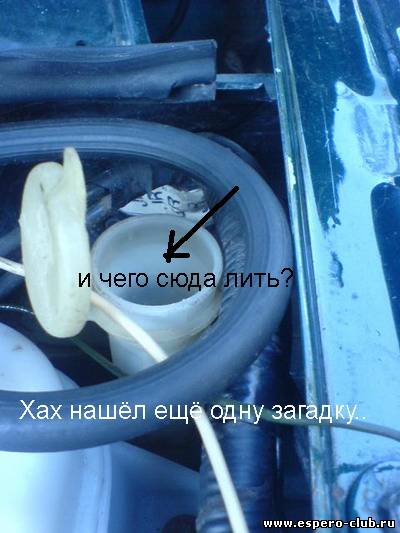

На предпоследнем фото клапан рециркуляции отработавших газов,на последней скорей всего бачок омывайки,на послднем фото в 501 сообщении туда подходят шланги обогрева Дроссельной заслонки,шланги тосольные.Если не ошибаюсь то правая
rrenovatioДата: Воскресенье, 02.Сен.2012, 20:00:30 | Сообщение # 500
Сообщений: 55
не!!! неомывайка... туда всего грамм 100 влезет!

rrenovatio, ну масло там могло остаться если когда то прокладка на клапанной крышке в негодность пришла и сифонила масло,т к там впускной коллектор и масла там впринципе нету,протри тряпочкой,как заведёшь проедешь чуть посмотришь

Quote (rrenovatio)
Омывайка! Туда 2,5 литра влазит smile

rrenovatio, У тебя привод муфты какой? Это бачок не цилиндра сцепления? Если да то туда можно налить тормозной жидкости. Круглая шляпа тебе не нужна, но от неё шла трубочка на дроссельную заслонку. Её на заслонке надо заглушить подходящим кусочком шланга, иначе будет подсос воздуха. Ту трубку , которая отсель - тоже под заслонкую-Там для неё штуцер есть.Провода со свечей задери вверх, иначе об коллектор припалишь выкинешь. Посмотри фотки подкапотного пространства некоторых авто. Там увидишь к чему они цепляются.От трамблера у тебя кронштейн блестящий - к нему и подвяжи провода. Еще у ту=ебя нет шланга от крышки клапанов .
Может она и сейчас сифонит smile Но так как эта сторона сзади, то особо в глаза не бросается.

Тепловозик, нее ща недолжна,он же говорит что двигло после капиталки,прокладку должны были заменить так или иначе

да!!! прокладки новые!!! может просто не вытерли, но там чтой то болтается и думаю так грам 150 - 200, я туда проволкой потыкал - дырки НЕТ! biggrin
