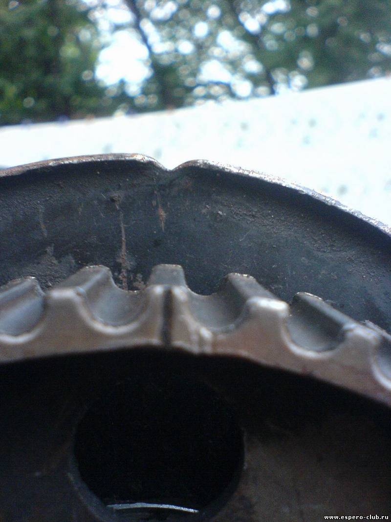

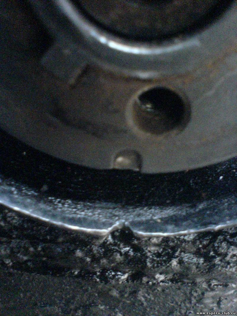

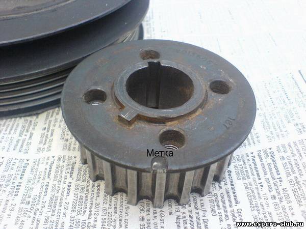

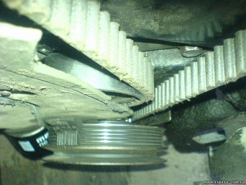

rrenovatio, Шкив с 4 болтиками по другому не закрутишь. Болтики все смещены. Со шпонкой поаккуратнее. Можешь выдавить.
rrenovatioДата: Пятница, 31.Авг.2012, 22:06:29 | Сообщение # 467
Сообщений: 55
ага, 10 раз проверил что она там!!!
потом только закрутил...
да и воще пока ставил понял что её оттуда воще нереально испарить! даже если сильно захотеть!!"!"
только снять, по другому никак!
вот!
верх
низ
всё в сборе!
Правильно?
Добавлено (31.Авг.2012, 22:01:12)
шестерня без шкива...
Добавлено (31.Авг.2012, 22:06:29)
у меня полоска на шкиве попала на цифру 12!?
пойдёт??? больше ничего не трогал!!!

YriyДата: Пятница, 31.Авг.2012, 22:11:19 | Сообщение # 468
rrenovatio, Ролик ГРМ живой? Завел? Остатки крышки мешать не будут?

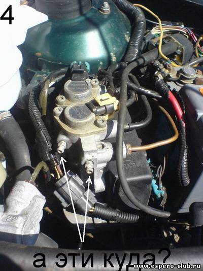

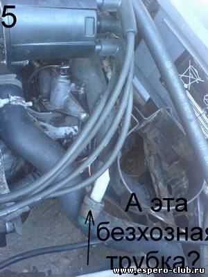

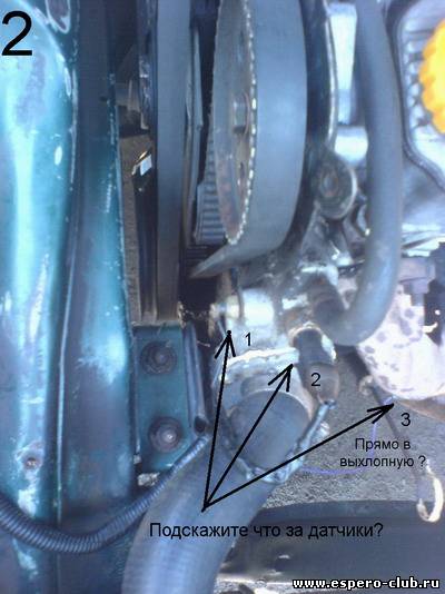

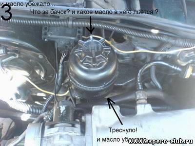

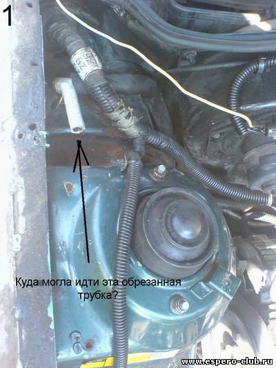

Не обессудьте, очередная партия вопросов!
я под цифрами всё пронумеровал, ну что б легче было понять что и о чём!!!
tongue
Добавлено (01.Сен.2012, 16:00:33)
фотки не грузятся.... ???
Добавлено (01.Сен.2012, 16:01:22)
Фотки...
Прикрепления: 5727604.jpg (50.7 Kb) · 7462459.jpg (86.2 Kb) · 2262207.jpg (56.3 Kb) · 0658256.jpg (71.1 Kb)

rrenovatioДата: Суббота, 01.Сен.2012, 16:08:57 | Сообщение # 473
Сообщений: 55
и вот?

ThorДата: Суббота, 01.Сен.2012, 16:16:26 | Сообщение # 474
фото 3 - бачек ГУРа
фото 2 - 1. датчик температуры на приборку.2-датчик температуры на ЭБУ 3.преположилельно датчик кислорода ибо ничерта не вижу куда показывает, но там больше ниче и нет
фото 5 фигпоймическая трубка, может колхоз
фото 4 по АБС ниче не знаю
по блоку предохранителей была тема много раз - ищи, да и на главной есть мануал по нему
З.Ы. это все оффтоп, удалить бы надо (поиск рулит)
Добавлено (01.Сен.2012, 16:14:38)
фото 1, перерезанная трубка на осушитель кондиционера
Добавлено (01.Сен.2012, 16:16:26)
да, по АБС, похоже что просто штуцеры для прокачки контура, так что никуда они идти не должны
rrenovatioДата: Суббота, 01.Сен.2012, 16:18:25 | Сообщение # 475
Сообщений: 55
Радиатор у меня не родной, и вентилятор не работает!!! просто тупо провода под капотом лежат,
хочу разобраться в датчиках и релюхе!
если не получится то вкручу в него обыкновенный термодатчик от ВАЗа прям в радиатор, сбоку вместо заглушки
и провода через него напрямую на аккумулятор!
tongue
так же можно сделать?

бачек ГУРа - можно ли его чем запломбировать? и какое масло туда лить?
моторное или другое какое?
я так понял он на гидравлику работает???
ThorДата: Суббота, 01.Сен.2012, 16:34:40 | Сообщение # 478
в ГУР льют обычно дексрон 2 или 3 че у тебя там залито - хз

что было залито не знаю... через трещину всё убежало!
Спасибо.
ThorДата: Суббота, 01.Сен.2012, 16:40:46 | Сообщение # 480
ЭБУ - мозги,
бачек ГУРа - ну по идее в нем давления никакого нет сам он особо не нагревается просто с одного конца втекает жижа, с другого вытекает
