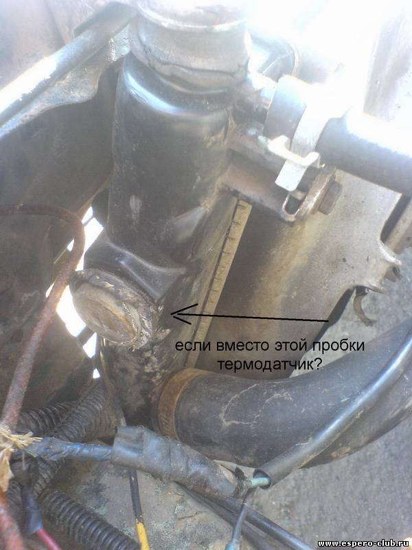

Fess-1984Дата: Суббота, 01.Сен.2012, 22:23:30 | Сообщение # 482
Сообщений: 1611

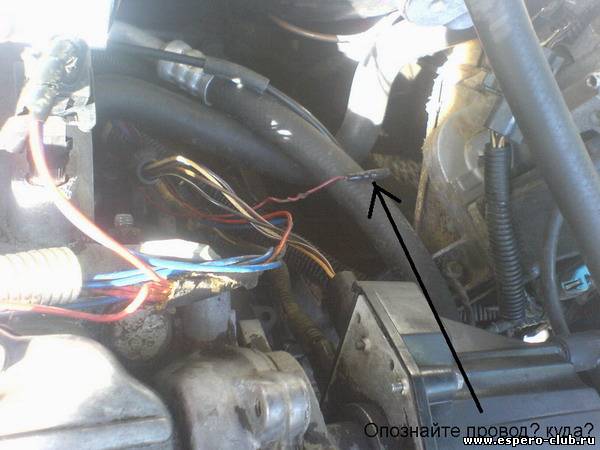

Фото 1 тестовый контакт для запуска бензонасоса не обращай внимания
фото 2 это лямбда зонд, он рулит настройками топливной смеси
Фото 3 это заглушка вместо которой на машинах с коробкой автоматом стоит еще один термодатчик, если у тебя ручная коробка то не парься

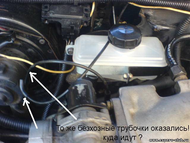

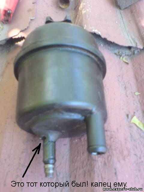

rrenovatioДата: Воскресенье, 02.Сен.2012, 11:22:50 | Сообщение # 484
Сообщений: 55
Fess-1984 так я хочу эту заглушку выкрутить в неё термодатчик от ВАЗа и потом через этот термодатчик запитать электровентилятор!!! провода с него у меня тупо под капотом лежат!!! и куда они до этого шли понятия не имею!

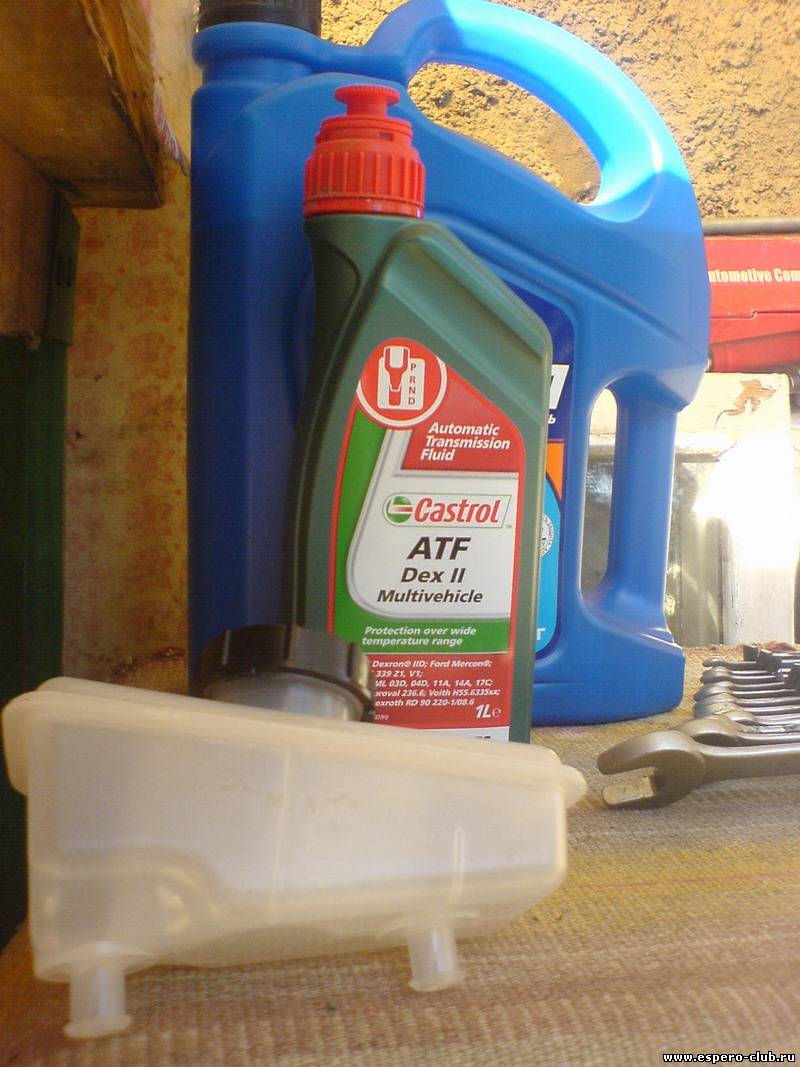

если в ГУР был дексрон 2 ( то есть ATF - правильно???) можно ли смешивать с дексрон 3 или 4???
Yriy так и я о том же сначала хочу заменить бачок, долить жидкости, а потом только пытаться завести!

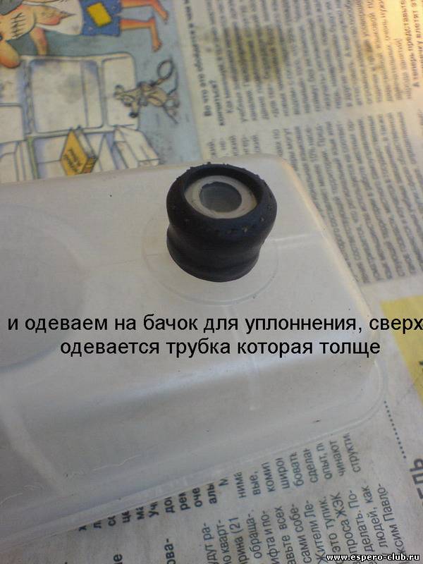

кстати бачок... вместо родного хочу применить новый с ваз 09, 010 (тормоза) ... там тоже два выхода на трубки есть!
родной даже не искал... так догадываюсь чем закончится поиск! biggrin
а старый латай не латай... тем более смотрю что его хтой то уже клеил, но бестолку!!!

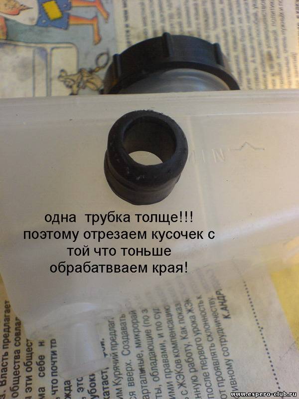

rrenovatioДата: Воскресенье, 02.Сен.2012, 14:47:39 | Сообщение # 490
Сообщений: 55
Теперь отчёт, поехали...
кто что скажет?
Прикрепления: 5697931.jpg (140.7 Kb) · 8295574.jpg (165.4 Kb)
Сообщение отредактировал rrenovatio - Воскресенье, 02.Сен.2012, 14:51:44
YriyДата: Воскресенье, 02.Сен.2012, 14:50:33 | Сообщение # 491
Зеленая баночка сгодится для ГУР.

rrenovatioДата: Воскресенье, 02.Сен.2012, 14:55:46 | Сообщение # 492
Сообщений: 55
ещё не завёлся, в ГУР пока ничего не лью, думаю можно смешивать эти жидкости или нельзя???
там то в системе какая то жидкость есть я её не сливал, просто аккуратно делал!

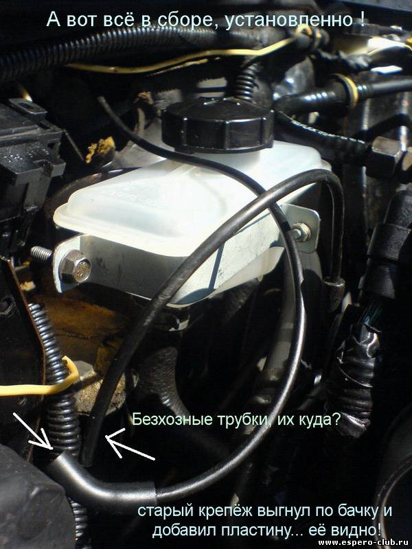

а это всё в сборе!
может упустил ещё что?
не знаю... поправляйте по ходу... tongue

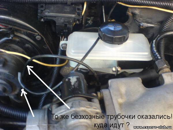

YriyДата: Воскресенье, 02.Сен.2012, 15:26:29 | Сообщение # 494

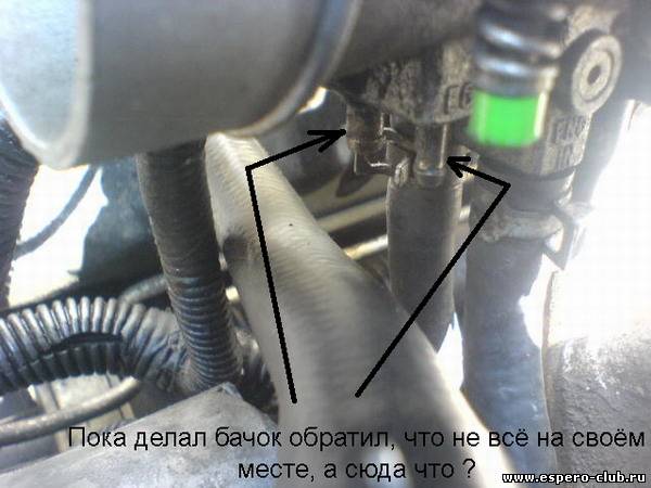

rrenovatio, Нижняя трубка со шлангочкой одевается на узел дроссельной заслонки снизу. Там же должна трубочка которая идет в салон для управления заслонками для обдува.
Добавлено (02.Сен.2012, 15:26:29)
Тыы там заметил два штуцера свободных
