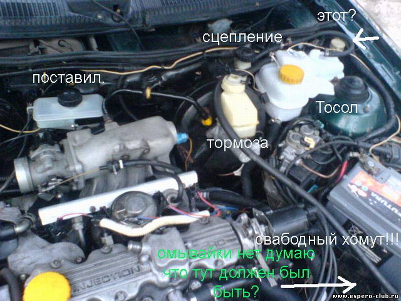

rrenovatio, все что у тебя под капотом можешь одним фото выложить? А то фрагменты одни и не понятно, что у тебя не хватает.
YriyДата: Воскресенье, 02.Сен.2012, 20:25:04 | Сообщение # 512
rrenovatio, ДАД - это коробочка на стенке моторного отсека. Прямоугольная .
ТепловозикДата: Воскресенье, 02.Сен.2012, 20:26:32 | Сообщение # 513
Я все же склоняюсь к тому, что это бачок омывайки! На нексиях такой же и у соседа на Корейской Эспере также. А гидравлика сцепления там бачок вообще маленький и крышка закручивается на нем, потому что тормозуха гигроскопична! А тут просто захлапывается!

YriyДата: Воскресенье, 02.Сен.2012, 20:39:41 | Сообщение # 514
Она между моторчиком печки и твоим новым бачком.

Тепловозик, Согласен. уж больно он чистый biggrin
Добавлено (02.Сен.2012, 20:39:41)
rrenovatio, Еще на фотке, где движок, патрубок и термостат! Там два датчика. Один слева однопроводной на прибор, а на другом у тебя торчат два провода оборванные вроде. Этот датчик на вентилятор. При снятии фишки вентилятор должен крутится.
rrenovatioДата: Воскресенье, 02.Сен.2012, 20:43:02 | Сообщение # 515
Сообщений: 55
вот!

Quote (Тепловозик)
Quote (Тепловозик)
Quote (Тепловозик)
мозгов! biggrin
Прикрепления: 9356173.jpg (166.7 Kb)

ТепловозикДата: Воскресенье, 02.Сен.2012, 20:45:15 | Сообщение # 516
Quote (rrenovatio)
мозгов!
Что уж ты??? Все приходит с опытом smile Поездишь немного и все узнаешь smile
Этот, этот бачок под омывайку стекла, все верно smile
YriyДата: Воскресенье, 02.Сен.2012, 20:46:59 | Сообщение # 517
Тепловозик, Это горловина, а бачек где то под крылом!
rrenovatioДата: Воскресенье, 02.Сен.2012, 20:47:32 | Сообщение # 518
Сообщений: 55
тогда что свабодный хомут обжимал???

YriyДата: Воскресенье, 02.Сен.2012, 20:48:33 | Сообщение # 519
rrenovatio, Чуть левей фотик надо было! biggrin И не ясно про хомут.
ТепловозикДата: Воскресенье, 02.Сен.2012, 20:48:43 | Сообщение # 520
Quote (Yriy)
Да, но это лишняя инфа smile У человека и так уже наверно мозги кипят smile
МатвеевДата: Воскресенье, 02.Сен.2012, 20:50:09 | Сообщение # 521
Сообщений: 312
о ну точно кореянка,с АБСкой,ещё не хватает шланга идущего от клапанной крышке к гофре воздухана
ТепловозикДата: Воскресенье, 02.Сен.2012, 20:51:27 | Сообщение # 522
Quote (Матвеев)
Я про это и говорил smile Еще и руль с четырьмя спицами под подушку smile

rrenovatioДата: Воскресенье, 02.Сен.2012, 20:55:03 | Сообщение # 523
Сообщений: 55
точно... бегал в него заглянул... отверстие вниз - это горловина бачок где то далеко под крылом!!!
biggrin
фух........... но тогда что с хомутом?
