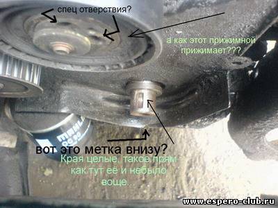

rrenovatioДата: Пятница, 31.Авг.2012, 00:26:22 | Сообщение # 437
Сообщений: 55
ага... спецотверствия это те которые тут?

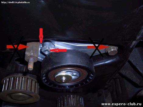

Fess-1984Дата: Пятница, 31.Авг.2012, 00:33:11 | Сообщение # 438
Сообщений: 1611
Нет не эти, эти для спецключа которым пружину сжимать,
вот эти два отверстия должны при сжатии пружины ролика совпасть, после чего в них вставляется подходяший по размеру пруток или сверло и ролик заклинивается в таком положении пока ремень не натянеш помпой, а потом вытаскиваеш штивт и ролик высвобождается
Прикрепления: 1183080.jpg (46.9 Kb)

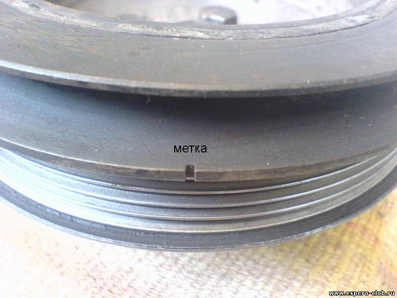

rrenovatioДата: Пятница, 31.Авг.2012, 10:20:56 | Сообщение # 445
Сообщений: 55
а я на шестерне метки в виде подковки не нашёл??? sad
может вот этот срез и есть метка, то-есть его вниз совместить с вырезом на корпусе?
правильно?

unf1984Дата: Пятница, 31.Авг.2012, 11:13:16 | Сообщение # 446
rrenovatio, метка на звездочке. Сними наружний шкив.
Добавлено (31.Авг.2012, 11:13:16)
Метка на наружнем шкиве для выставления угла опережения зажигания.
Она не совпадает с меткой на звездочке.

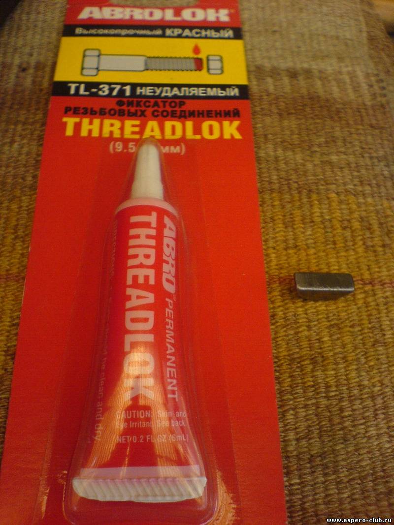

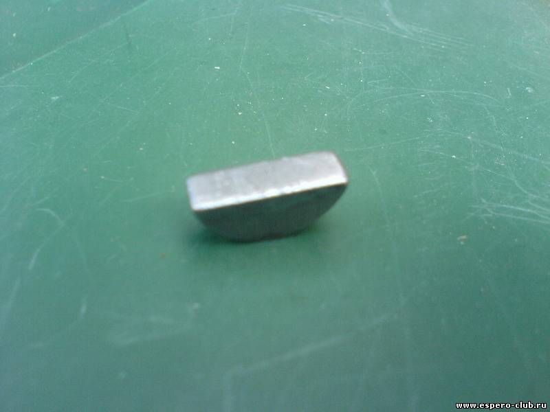

с трудом нашёл шпонку!!! и то на разборке! сняли с ОПЕЛЯ 2.0 проверил по канавке на валу коленвала вроде подходит!!!
вот она! кто что скажет?
и фиксатор резьбы!!! такой подойдёт?
так они пока её снимали, не могли понять: говорят как это срезало???
говорят если б срезало, то капец коленвалу и капец шестерне был бы!!!
+ говорят... что она даже срезанная никуда от туда бы не делась!
так бы в канавке и гребла или то или это!!!
а тут говорят просто её НЕ ПОСТАВИЛИ! или забыли поставить?
или сняли спецом... ну подстава вобщим...
так я вот думаю блин так это ж диверсия получается!!!
кто что думает?

могу ошибаться, но, IMHO, с типом герметика ты переборщил - он для одноразовой сборки. Отвинтить винт будет бо-ольшой проблемой.
Без шпонки звездочку провернуло бы мигом.

с герметиком biggrin сказали прогреешь форсункой до бела, сам говорят отпадёт.......
tongue зато точно даже диверсанты не открутят!!!
