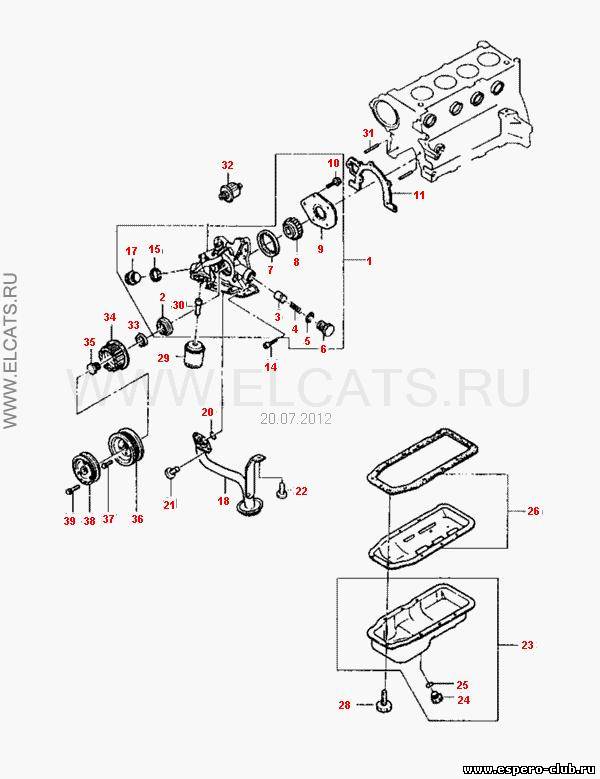

Mak-saxДата: Пятница, 20.Июл.2012, 17:32:25 | Сообщение # 409
Сообщений: 22
Ребят, подскажите кто в курсе, какая толщина у шайбы упорной под номером 33. Ато когда колено менял, ее не поставит (потерял) теперь ремни рвет!
Прикрепления: 0577519.jpg (47.6 Kb)
