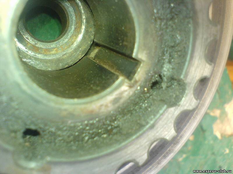

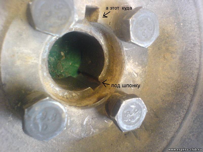

четыре болта не откручивал, открутил один тот что посередине и естесно снял и шкив и звёздочку всё вместе в зборе...
хотел посмотреть на шпонку... и прозрел!!! а нету её там!!! куда делась???
шлицы не слизаны на фотках бы показал... так всё равно вопрос? могла ли срезанная шпонка куда нибудь деться со своей канавки... ведь болт то не выпал просто приоткрутился чуть чуть!!! а там шайба ещё толстенная есть!
думаю что её туда воще не поставили... просто болтом затянули и всё!

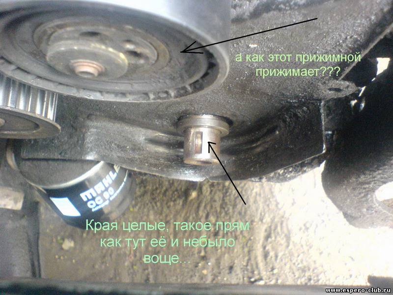

своеобразная подстава такая!!! ролик прижимной что на генераторе с пружиной сам ремень натягивает! а тот что звёздочки крутит без пружины но вижу что эллипс! как работает??? понять не могу??? и зацепиться не за что!

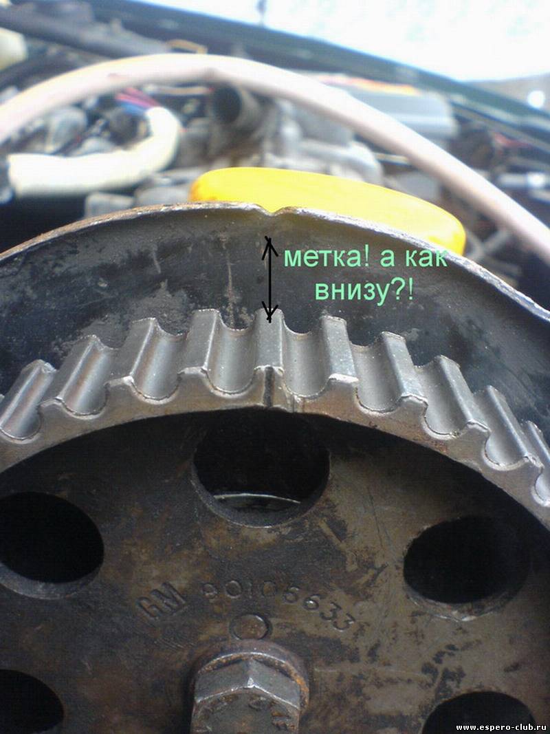

и ещё подскажите пожалуйста по меткам? верхняя звёздочка - меткой вверх! на корпусе видно, а на коленвале???
там на крышке метки есть и цифры 0 - 4 - 8 - 12 - 16 куда её??? просто когда снимал не обратил внимания...
да и крышка сломана, не прикручена, не знаю найду другую иль не судьба... говорят что такие двигатели как у нас и на опелях стоят???

Quote (rrenovatio)
Меткой вниз, там на блоке если почистить его тоже метка есть а на шестерне метка типа подковки

Натяжитель ремня ГРМ тоже подпружиненый, просто он очень трудно сдвигается с места, если не заклинел конечно.
А вообще вот статья в помощь, http://espero-club.ru/news/2009-01-30-240 правда там не по шестерне коленвал выставляют а по метке не шкиву приводного ремня, тоже варик но по моему заморочено больно.

если на прижимном там тоже пружина стоит, то зачем тогда эллипс? blink

Вот это метка внизу???
а как тогда ремень натягивать? прижиной снимать надо? а потом на место прикрутить?
