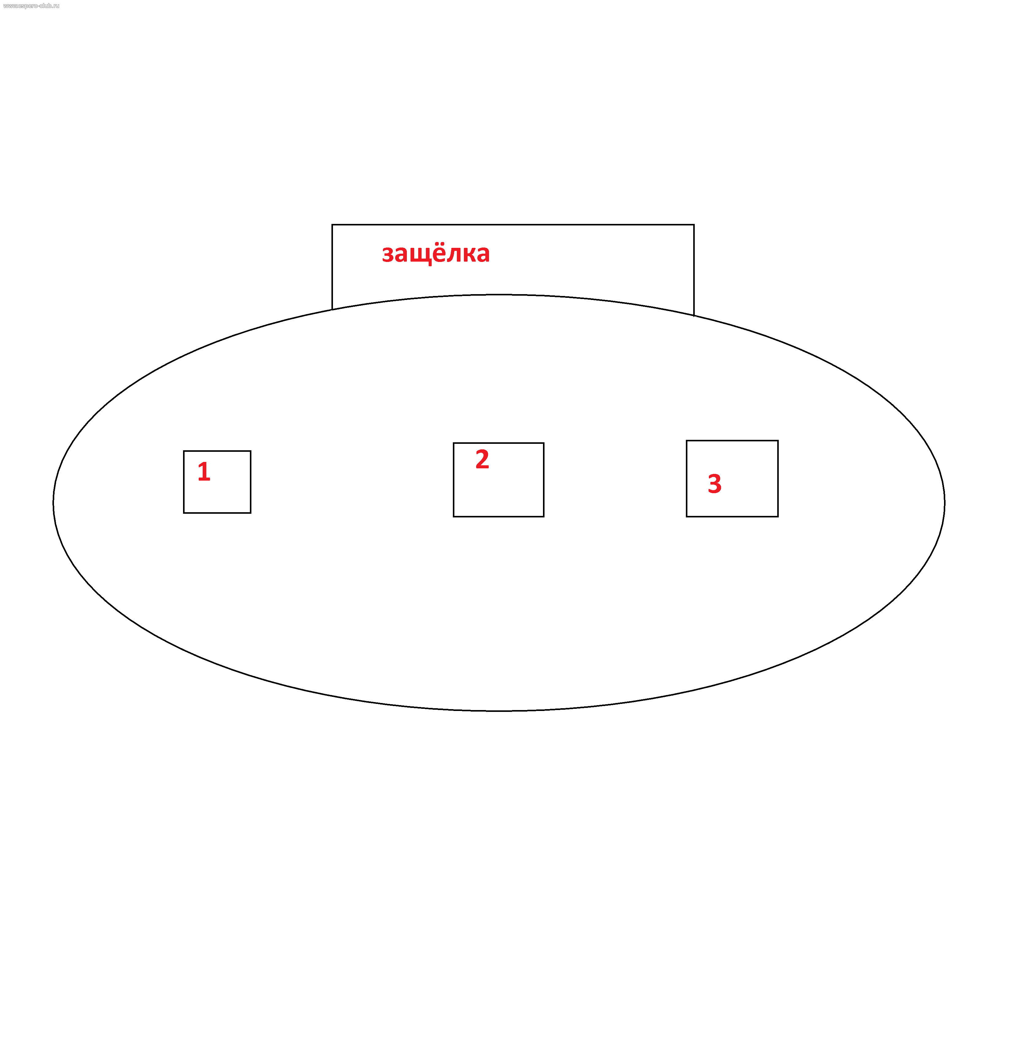

kpblcДата: Суббота, 07.Июн.2014, 16:24:03 | Сообщение # 349
Сообщений: 466
Крутить лучше контролируя напряжение на потенциометре. Подключаем мультиметр между средним проводом и минусом на фишке. На моей оптимально было при напряжении 1,55-1,65В. kostroma21, правильно советует несолько раз попробовать , поездить на разных положениях крутилки, но с мультиметром контролировать лучше. Ставишь 2 вольта, и двигаешь по 0,2 в плюс и в минус. Поездил день, заглуши после поездки, выкрути свечи, по цвету изолятора оценишь качество смеси.

Если смотреть на разъем то к центральному подключаем плюс тестера, а к верхнему минус.

AiSДата: Суббота, 17.Янв.2015, 09:36:54 | Сообщение # 359
kpblc,
промеж каких мерить?
Прикрепления: 3605630.png (183.0 Kb)
serjikДата: Суббота, 17.Янв.2015, 09:48:27 | Сообщение # 360
Сообщений: 832
+1 тоже интересно
