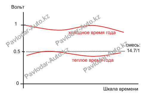

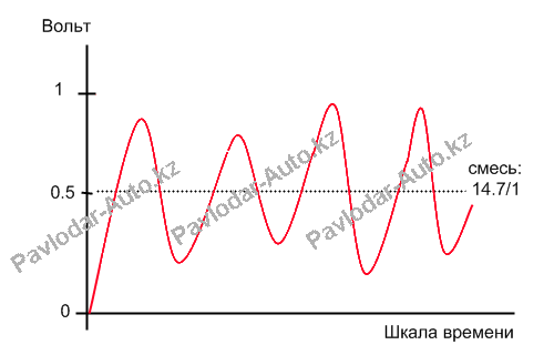

Не удобно, надо ловить показания 2-3 раза в секунду. Вот наглядные картинки работы датчика:
Прогретый лямбда-зонд
Не прогретый лямбда-зонд
Прикрепления: 9681755.gif (9.0 Kb) · 7181853.gif (9.3 Kb)

Не много поясню график , синусоида является результатом работы коррекции смеси ЭБУ .
Картинка 2 показывает что не прогретый датчик обладает меньшей чувствительностью .
В теории если подключить "левую" лямбду и снимать показания вольтметром с двигателя оснащенным RCO то напряжение должно быть более постоянным при условии что на ХХ двиг не колбасит .
