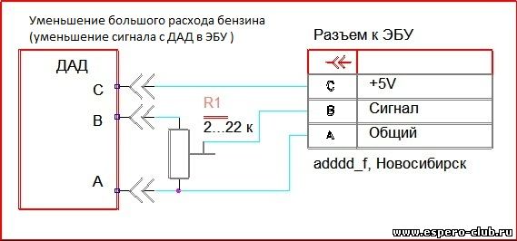

И тормозную проверял? wink
Давно уже срисовал схемку...уже и не помню откуда.Если вспомню дам ссылку.
Подумай
Добавлено (11.Дек.2017, 13:07:38)
Тут почитай.
http://www.nexia-club.ru/f/ekspluataciya/32-o-rashode-topliva/
Прикрепления: 1822215.jpg (28.4 Kb)
