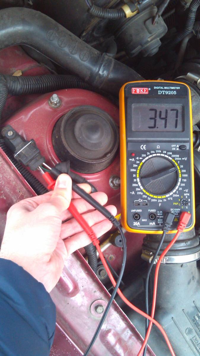

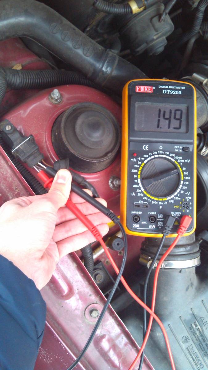

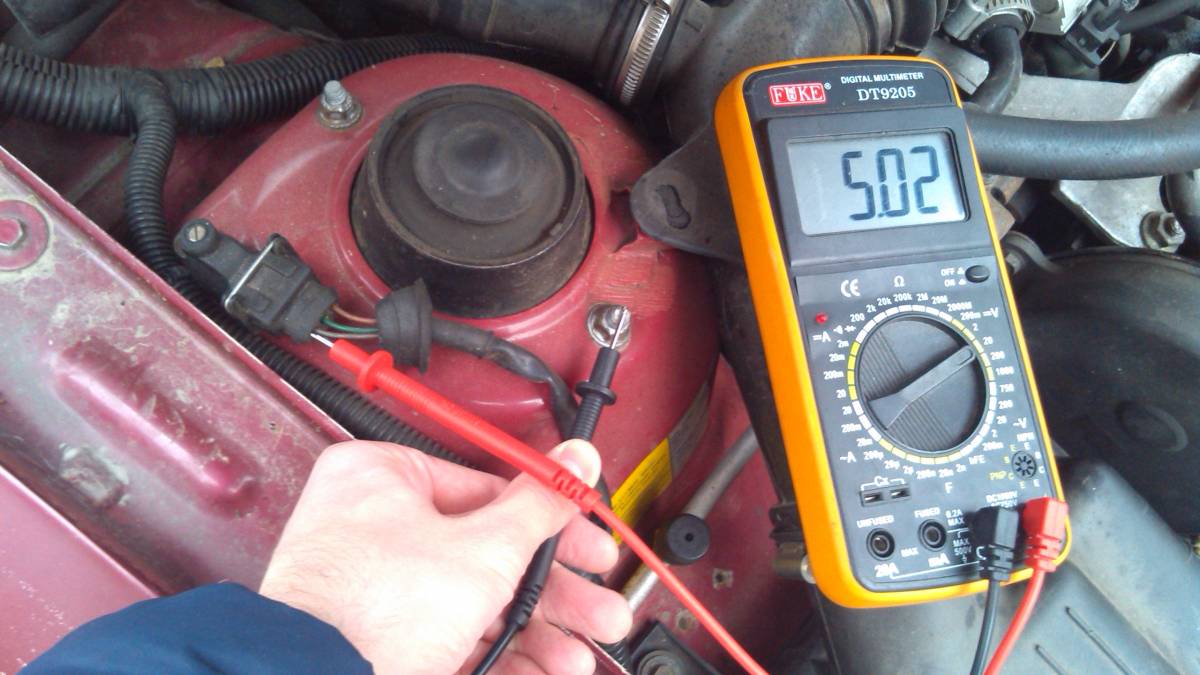

Кажется в этой теме не было ни одной фотки, по которой можно было бы ориентироваться. Все только на словах объясняют.
Как мерил я: (Перекрутил на другое место чтобы было удобнее)
Прикрепления: 0119828.jpg (97.8 Kb) · 6451227.jpg (96.1 Kb) · 6050041.jpg (99.9 Kb) · 9102831.jpg (84.5 Kb) · 8610885.jpg (60.5 Kb)
---->Я на DRIVE2<----

Alex_svk Спасибо все доходчиво и понятно

а разьве не в центр надо + провод пускать от тестера, а чёрный на массу?

а разве не в центр надо + провод пускать от тестера, а чёрный на массу?
Не претендую на истину. Как-то выставил 1,5 - 2В там где у меня сейчас 3 с копейками (прочитал тут на форуме, да и подумал что правильно будет по отношению к земле мерить)
Так машина вообще не ехала. Педаль в пол а она пыхтит и еще тащится.

я у сеня на родных форсах ставил + в центр, - на массу и выставлял 1,5 милливольт примерно, вроде всё ок. ну тут естественно каждому мотору своё.

померяй так: + провод тестера на центральный провод, а - на массу, у меня так 1,5 вольта
