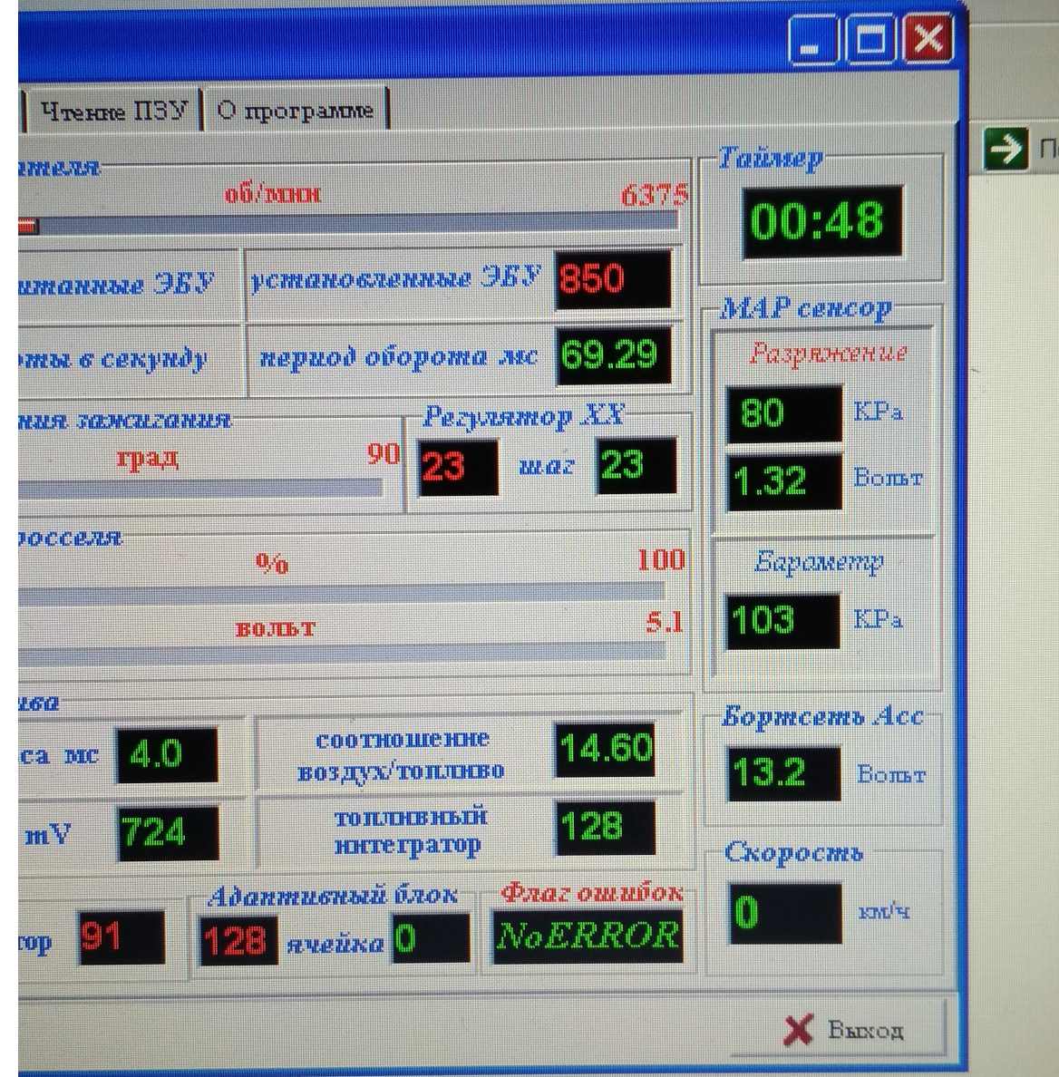

Alex_svkДата: Среда, 21.Мар.2018, 10:54:48 | Сообщение # 489
Сообщений: 611
Привет, denis_rst.
Так и не доехал к тебе, да и к тому же контакты потерял, помню только что гдето на ленинаване).
Короче по компу у меня все вроде нормально. Когда на улице 0 то и по компу температура воздуха и воды соответствует, карлсон срабатывает когда надо.
Термостат в январе заменил - а то он вдруг резко перестал закрываться...
Но до этого с ним тоже проблем на было, открывался когда надо.
Потенциаметр через прогу выставил ~ 700мВ, если меньше выставлять то глохнет при трогании.
РДТ заменил, так как прошлый не держал 3 очка, топливный насос летом заменил, так как перестала заводиться вообще.
провода, фильтр тонкой очистки - тоже для профилактики.
Расход не уменьшился, зимой так вообще больше стал
Остается только форсунки проверить и егр

Alex_svkДата: Среда, 21.Мар.2018, 13:10:28 | Сообщение # 490
Сообщений: 611
denis_rst,
ОК)
ну, на автомате я практически так и выручивал по мультиметру, потом через комп посмотрел сколько показывает.
Только там начинает глохнуть при переключении на передачу с нейтралки или с паркинга когда слишком сильно задушишь. Разница существенна: он или бодро начинает ехать когда тормоз отпускаешь или приходится чуть педаль нажимать.
