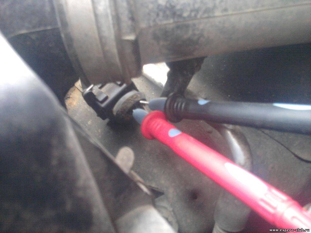

boidaДата: Понедельник, 13.Янв.2014, 01:14:55 | Сообщение # 299
Сегодня крутил RCO, удобно снять колодку закатать резиновый уплотнитель назад на кабель, вставить разъем на место. Затем воткнуть щуп(+) рядом с центральным проводом, щуп(-) вставить в верхний контакт разъема это мину ЭБУ, ненужно тыкать щуп(-) на кузов автомобиля это внесет дополнительную погрешность.
Нижний контакт разъема это +5в с ЭБУ, перед тем как менять напряжение на среднем контакте замеряйте есть ли напряжение питания с ЭБУ, щуп(+) вольтметра на нижний контакт, щуп(-) на верхний контакт разъема RCO.
Так же не забудьте измерить напряжение и записать перед регулировкой самостоятельно или в сервисе.
Добавлено (03.Янв.2014, 17:31:04)
Выставил 1,5В на RCO смесь явно бедная.
Машина не трогается без газа, на второй плохо катится по плохой дороге,
при резком нажатии на педаль газа 20-30% хода нет ответа от двигателя + бубнение.
Пока трогать нечего не буду, посмотрю по расходу и на свечи.
Добавлено (13.Янв.2014, 01:14:55)
Поставил напряжение 1,7В и проехал 400км, сегодня выкрутил свечи. 3,4 в идеале, а вот 1,2 как будто богатая смесь, не могут же две форсунки лить больше, а может пора колпачки и колечки менять? :))
