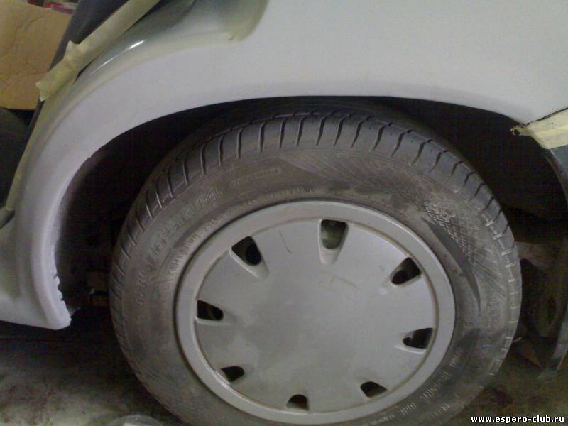

ЭспероводчикДата: Воскресенье, 07.Авг.2011, 22:19:08 | Сообщение # 396
Сообщений: 1057
Вот мои девятковые, только уже под грунтом. Просил сфотать без грунта,но телефон навернулся и фотки там остались, но вроде обещали восстановить потом выложу.
Покупал по 2 арки на сторону иначе коротковаты.

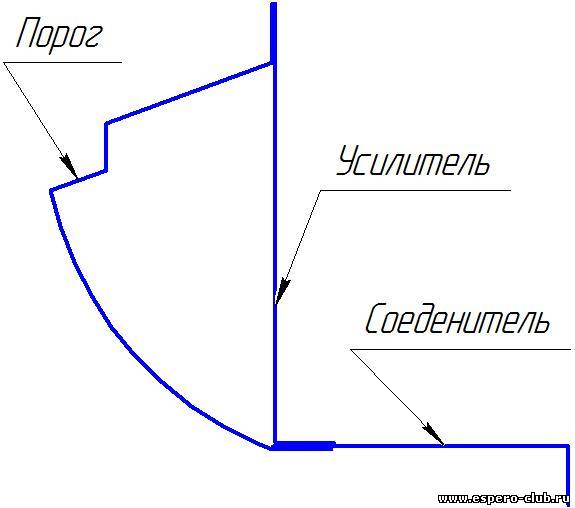

Кто как, а я своим путём пошел... Сначала хотел выгнуть весь профиль порога, от днища до дверей, но один умный жестянщик посмотрев посоветовал взять девятошные соеденители и усилители. Соеденителей взял 4шт. чтоб по длине хватило, а усилители загнул с одной стороны 1,5 см под 90 градусов. За всё получилось 520р. Потом болгаркой вырезал кусок уцелевшего порога и отдал загибать. Видели бы вы что творилось внутри порога wacko там слоями пыль и песок временем спрессована на пол порога как минимум была.
Фото постараюсь выложить. А если возможно видео выкладывать, могу показать как гнули мои пороги.
JogwerДата: Суббота, 27.Авг.2011, 01:02:27 | Сообщение # 403
Сообщений: 47
Профиль порога получился такой
