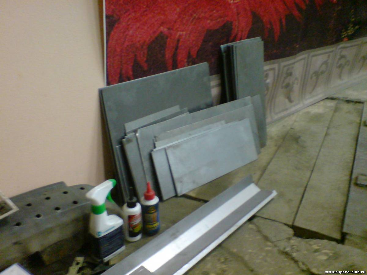

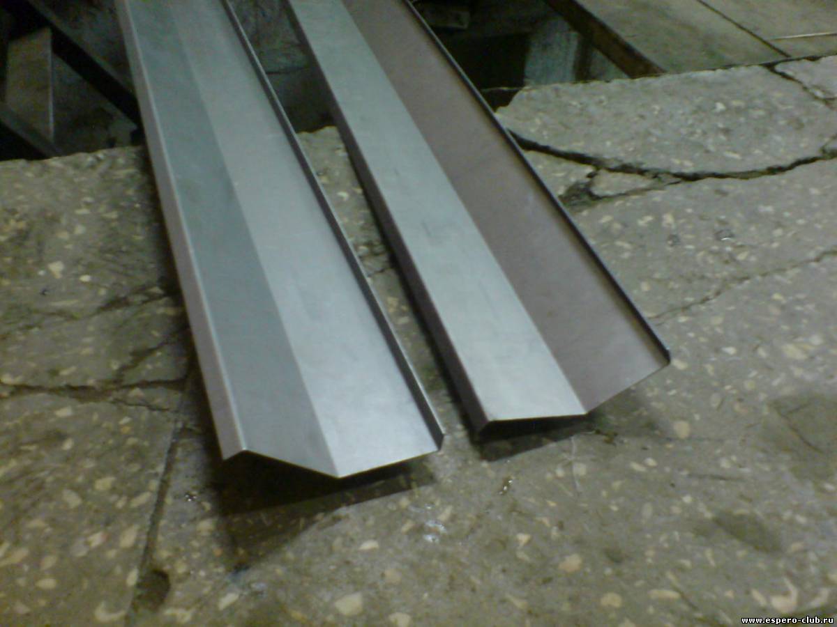

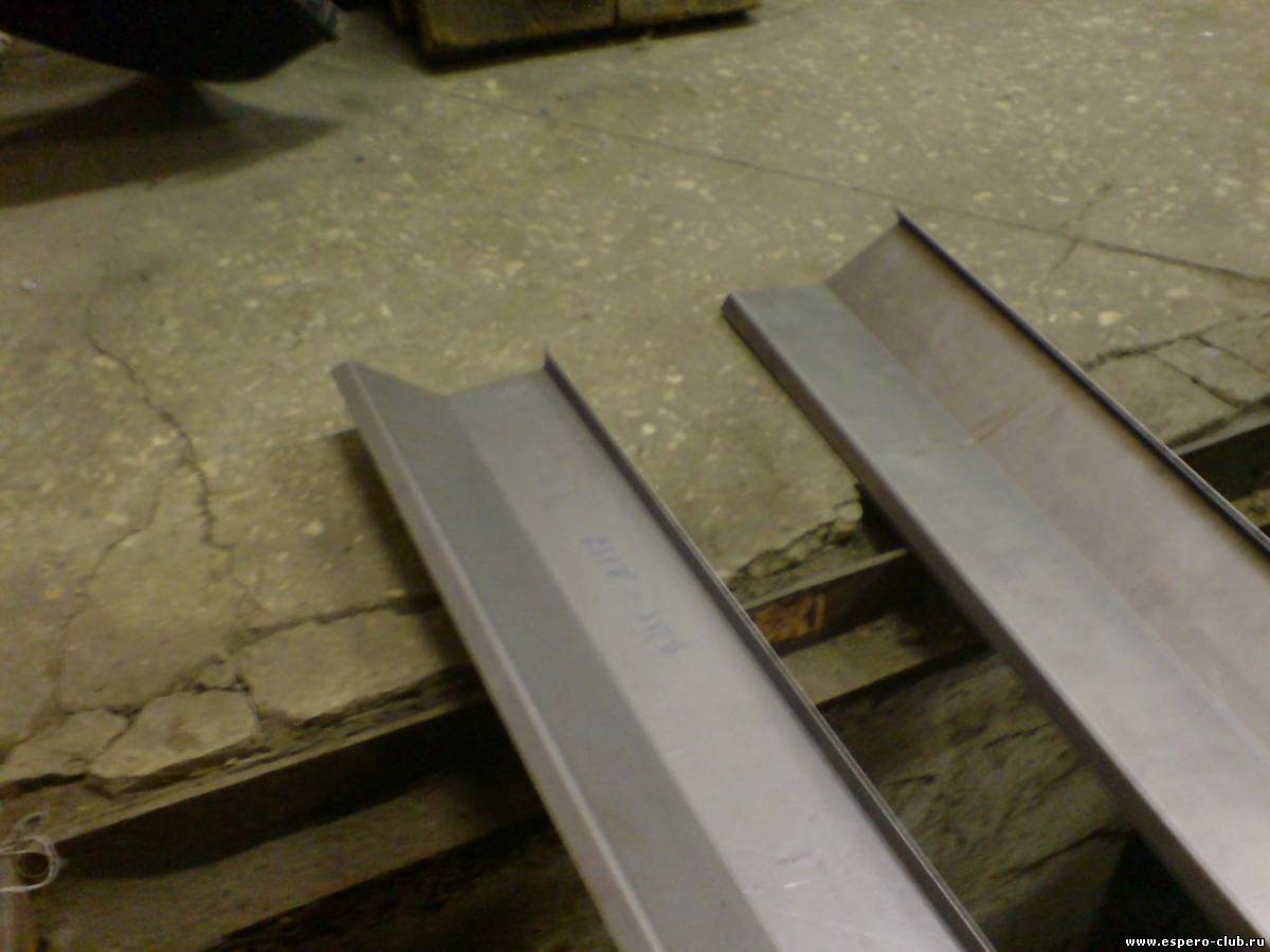

kostroma21Дата: Вторник, 10.Янв.2012, 16:20:50 | Сообщение # 418
вот и я готов к замене порогов,подрадиаторной балки,ремонту дверей и задних арок.
пороги И балку гнул на заказ по шаблону(1.5мм)
Арки(ремонтные надставки 2109 3 штуки)
С дверями пока не заморачивался(потом)
Заготовил кучу листового металла и всяких профилей(мусорный контейнер большой) на долго хватит.
Сварка своя руки тоже.
С металлами(тяжёлыми)работаю давно,с авто опыта нет(почти)
Отписываться с фотами буду сдесь.Надеюсь на советы более опытных клубней.
Прикрепления: 9331840.jpg (83.2 Kb) · 6748170.jpg (79.6 Kb) · 1367815.jpg (71.6 Kb) · 8569860.jpg (97.0 Kb) · 4926209.jpg (79.5 Kb)

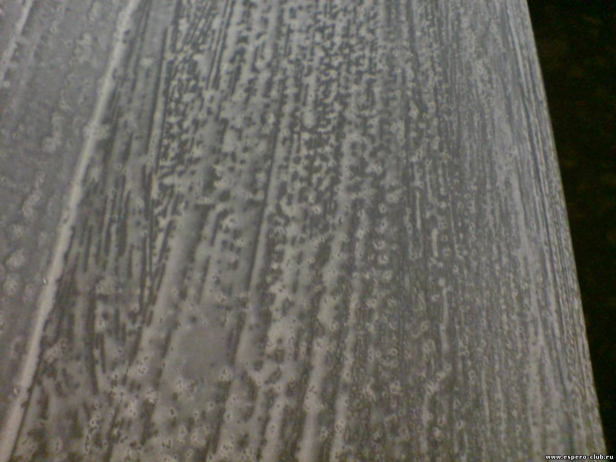

kostroma21Дата: Среда, 11.Янв.2012, 23:19:15 | Сообщение # 419
Сегодня обработал внутренние части порогов и арок ЦИНКАРЁМ.На фоте его немного видно.
Спецом купил для этого случая новый флакон.До этого старый цинкарь извёл дружку на УАЗик.И видать зря.
Старый цинкарь после взбалтывания...мутная жидкость.На свежем металле на следующий день остаётся
плотный серый налёт(надеюсь цинка ).Хорошая смачиваемость.
Новый цинкарь после встряхивания...прозрачная светлорозовая жидкость.Смачиваемость хреновая...
скатывается каплями.Лизнул...кислота.После того как первый слой цинкаря подсох на металле остались
тёмные липкие пятна в виде капелек.Обработал вторй раз.завтра поглядим.
Теперь думаю:неужели цинкарь стали подделывать. biggrin

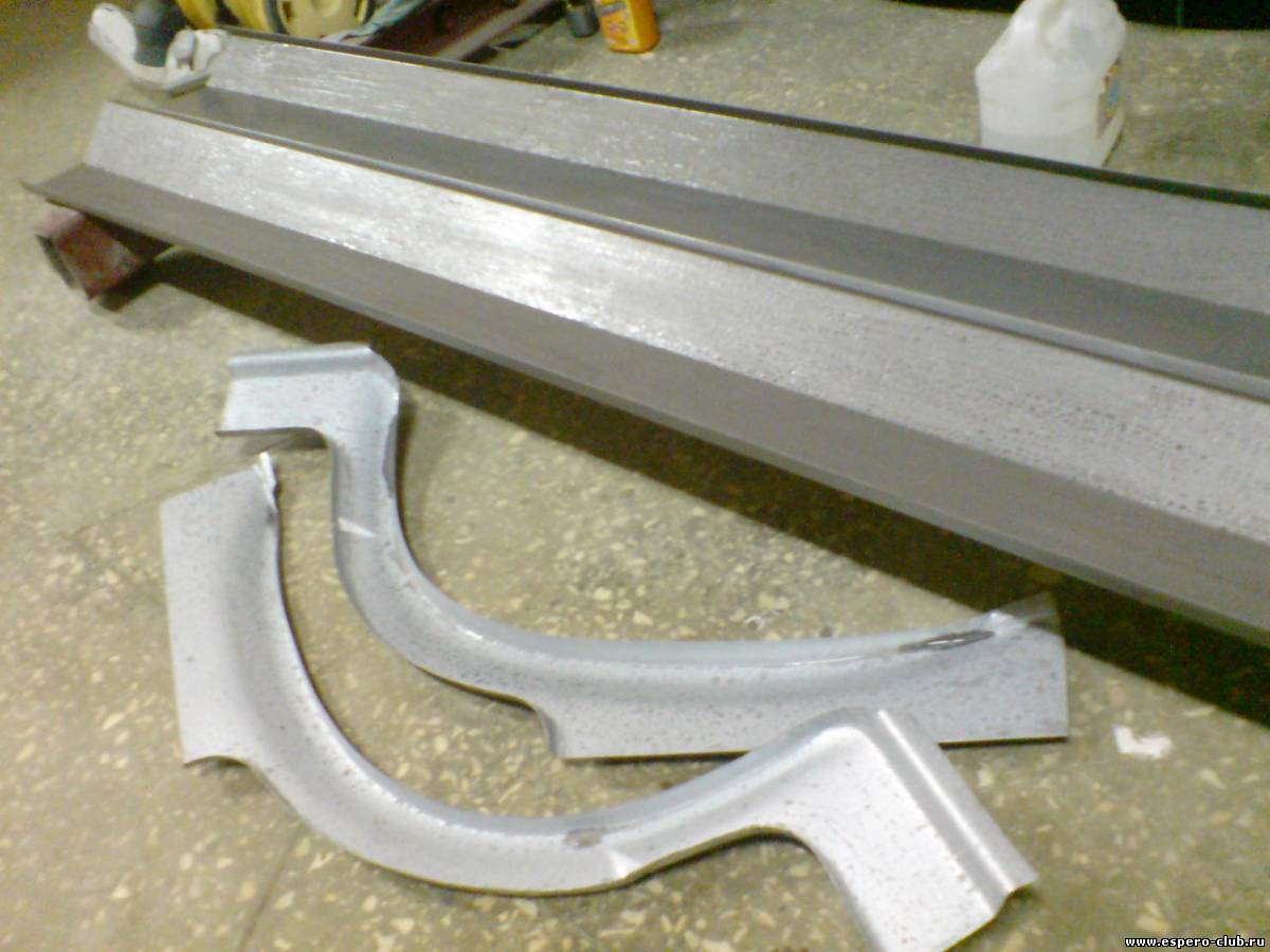

И ещё одно интересное наблюдение.Ремонтные надставки задних арок ВАЗ 2109 ОЦИНКОВАНЫЕ(ну или очень похоже).Точно не краска,не анодировка,не фосфатирование.
Прикрепления: 9830163.jpg (93.4 Kb) · 5098761.jpg (101.3 Kb)

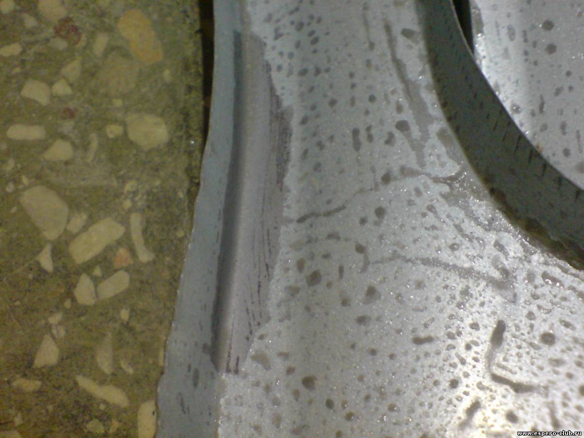

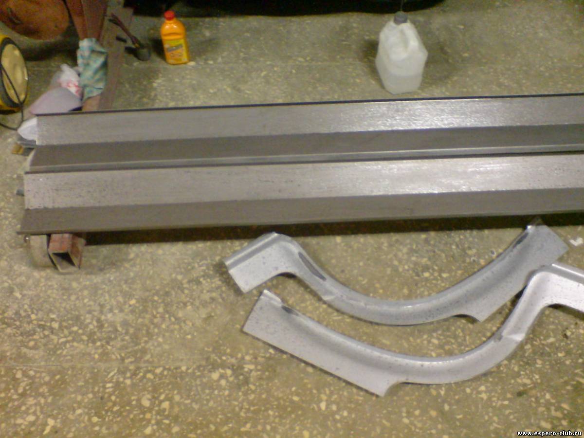

kostroma21Дата: Четверг, 12.Янв.2012, 18:19:18 | Сообщение # 420
С цинкарём вроде всё нормально,правда двух раз мало...нанёс третий (на фоте 2раза).
Первый цинкарь(банка не сохранилась)мне нравился больше.После однократного покрытия на металле появлялся плотный равномерный серый налёт(старой отвёрткой не соскабливается).
Новый цинкарь работает также как те что на фоте только надо ложить несколько раз.Превращается в грунт
и перед обработкой место лудче обезжирить.Плохо смачивает.
С ремонтными надставками ещё интересней.Собрал консилиум...решили что оцинковка.На них цинкарь за ночь
даже не высох.Утром поверхность была в липких каплях(решил больше не мазать)
В местах где цинкарь собрался в лужицу покрытие растворилось до металла.
На фоте где надставка лежит на пороге видно что у них и цвет разный.
