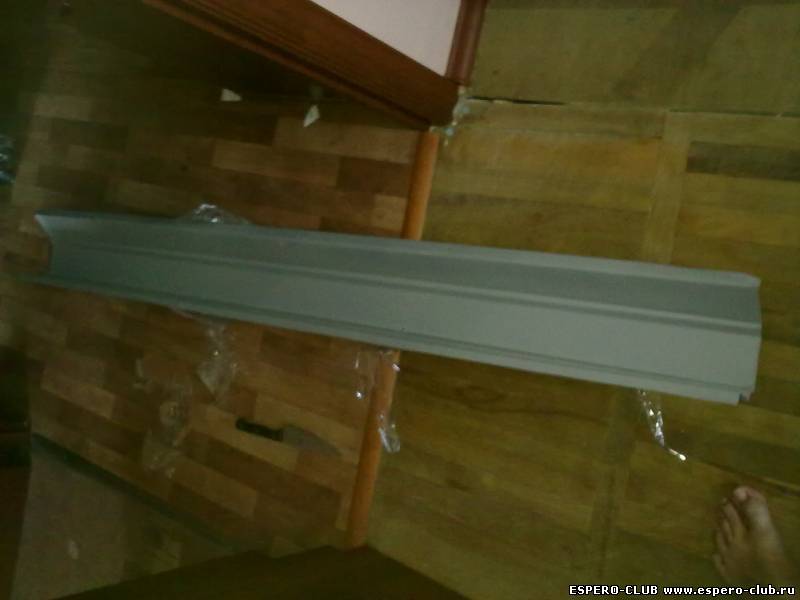

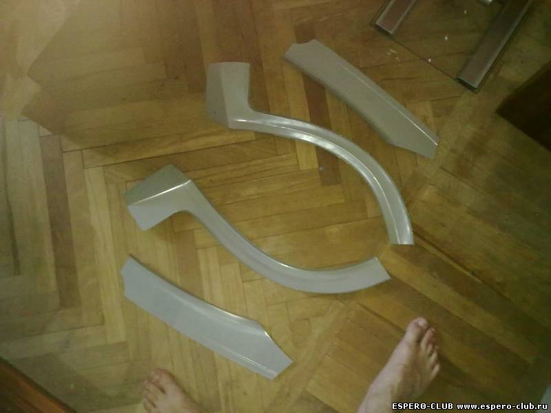

Вот как-то так выглядит комплект порогов и арок

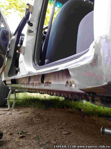

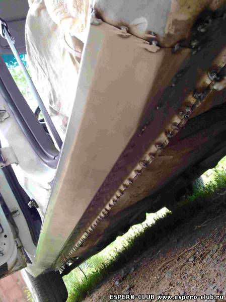

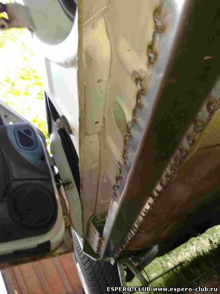

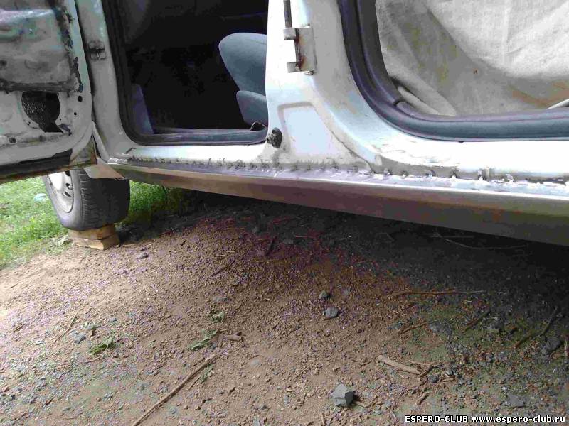

Продолжение к сообщению 358.
Установил нижнюю, затем и верхнюю часть порога. Осталось зачисить, прогрунтовать, пошпаклевать, покрасить и залить консервант.

RussianVanyaДата: Суббота, 09.Июл.2011, 16:20:22 | Сообщение # 381
Сообщений: 559
все забываю сфоткать пороги и арку что прикупил..., до и не к чему видимо))) SashaNF уже их сфоткал))) метал - 0,8мм, довольно качественно гнуто... и переговорил я в общем с Николаем из "Мастер-кузова", он не против организовывать скидочки, говорит что из Шахт кто то от него данные зп прикупает для продажи, так что в Шахтах видимо тоже есть и пороги и арки дня наших эсек. В общем итог поездки был неплохой cool

сколько стоит комплект порогов?
SashaNFДата: Понедельник, 11.Июл.2011, 17:11:38 | Сообщение # 385
Сообщений: 724
Feldsher03, без арок 3 рубля
Feldsher03Дата: Понедельник, 11.Июл.2011, 17:19:36 | Сообщение # 386
Сообщений: 80
это 2 наружных и 2 внутренних?
OleegДата: Понедельник, 11.Июл.2011, 22:23:53 | Сообщение # 387
Сообщений: 685
Это, видимо, две накладки (наружних).
RussianVanyaДата: Вторник, 12.Июл.2011, 09:01:27 | Сообщение # 388
Сообщений: 559
в продаже у них только фасад порога и арки, ссыль на их сайт оставил парой постов выше где наглядно показано их производство. Хотя с другой стороны - раз стоит станок, значит выгнуть могут что угодно, были бы габариты... но это уже другая история
