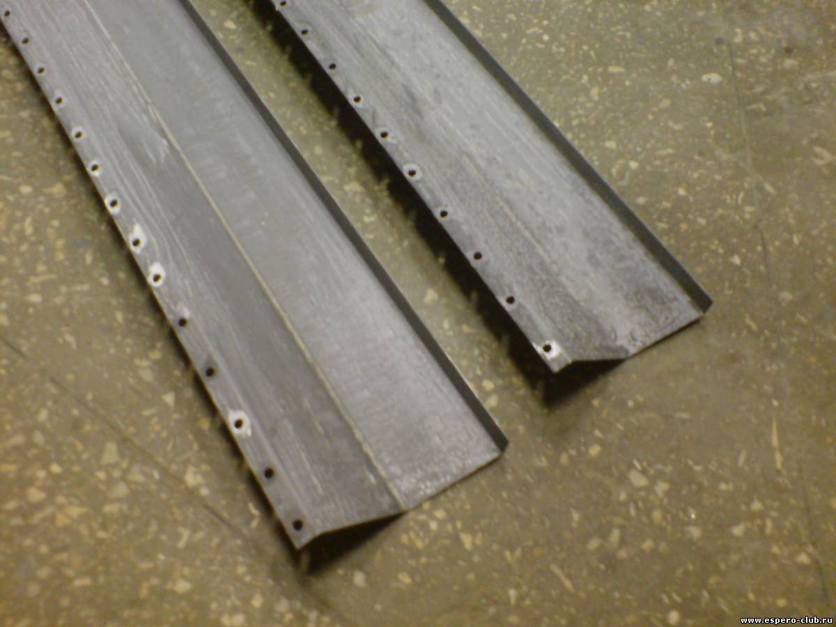

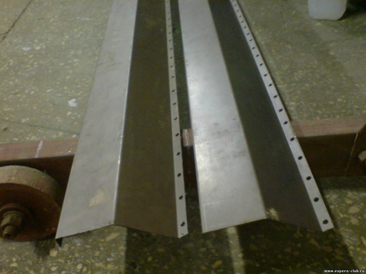

Опупея с поргами продожается.Сегодня пошёл 4й день как пороги и надставки были обработаны цинкарём.
Пороги с внутренней стороны покрыты плотным слоем грунта(высохли)Надставки не высохли до сих пор...липнут.
По низу порогов сегоня просверлил херову тучу дырок.Планирую варить пороги не сплошным швом а на электро заклёпку(через дырку... низ точно).Верх ...пока не знаю:сверлить погодю, всегда успею.
Короче:пороги готовы...бери и вари.

Пороги заказывал"уценёнными"так как собирался делать как http://espero-club.ru/forum/20-1238-24топик 358
Верхняя часть порога(под дверями) у меня нормальная и замены не требует.Менятся будет бок и низ.
Из проволоки по имеющемуся порогу был сделан шаблон а уж по шаблону гнули заготовки.Думаю :
всё должно подойти .Согнули из 2милиметровки по 500р штука.Можно было и поторговатся:как увидел и пощупал понял ...они стоят этих денех(в придачу получил неограниченный доступ к контейнеру с
металло отходами. smile Затарился надолго.Понимаю:что одними порогами и арками дело не ограничится.
Для дверей тоже планирую заказать всю нижнюю часть до молдинга.Сейчас пока не суюсь...без новых порогов.
По правде сказать БЗДЁХАЮ:дело для меня новое.Сейчас набиваю руку(тренируюсь) на УАЗике друга smile
Вроде получается...он доволен.
Делать придётся одному,так что сколько это займёт времени совершенно не представляю.

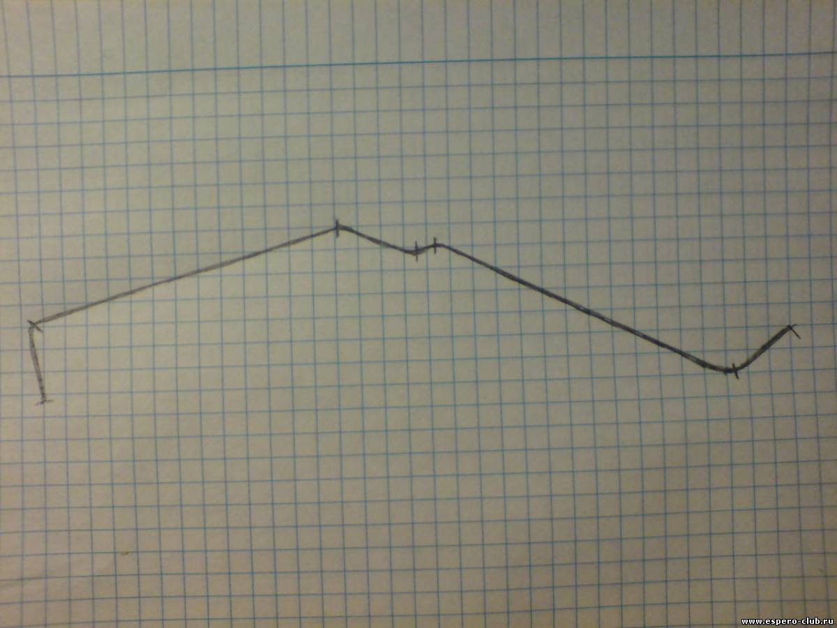

Кому интересно: шаблон для гибки порога(мой вариант) без верха(то что под дверями).

GIZДата: Вторник, 17.Янв.2012, 20:34:47 | Сообщение # 423
Quote (kostroma21)
Сохранил себе на всякий...
Правда скорее всего буду ставить от девятки и вверх ногами и с выносом чтоб грязь под двери не летела.
kostroma21Дата: Вторник, 17.Янв.2012, 20:40:20 | Сообщение # 424
Quote (GIZ)
Где ты раньше был?Вот об этом я не подумал,тупо сделал шаблон с оригинала.

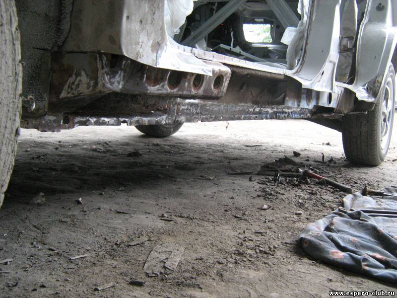

Вопрос к тем кто менял пороги.
Есть ли на эспере сплошной усилитель порога внутри? чтоб прямо от передней части до задней шол. а то я на своей нашол только спереди кусок усилителя, у средней стойки и сзади у арки колеса немного.
А на вектре вроде целиковый делают при ремонте...

Quote (GIZ)
Есть. Если бо небыло - то грош цена этому усилителю, чтобы он тогда усиливал бы бы?

kostroma21Дата: Пятница, 20.Апр.2012, 05:46:04 | Сообщение # 433
Quote (GIZ)

GIZДата: Пятница, 20.Апр.2012, 09:10:26 | Сообщение # 434
ВОт и у kostroma21, не сплошной нифига усилитель!!! как жеш так то?
