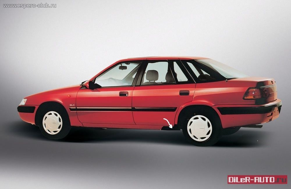

отремонтировал пороги нужно ли задние накладки ставить или нет?У меня их просто не было.и для чего они служат?

Я не ставил. Подумал, что под ними быстрее гнить будет. А служат они защитой края порога.

Понял тоже так думал

Эти накладки лепятся на двухсторонний скотч и пару саморезов внизу... У них внизу есть отверстия для слива, если за ними следить, то гнить не будет... cool
