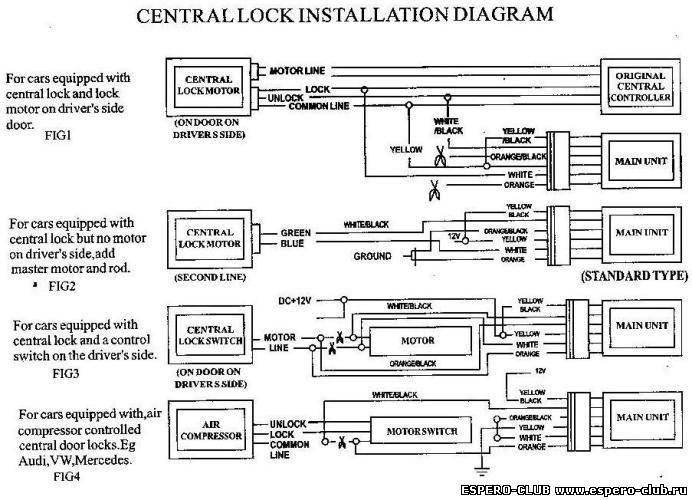

Привет всем решил попробовать установить сигналку купил самую дешмаковую Tomahawk 7777, теперь ставлю со всем разобрался но не могу подключить ЦЗ помогите. Схемку выложил. Кто что подскажет.
Добавлено (22.Фев.2011, 19:20:28)
Если не трудно какой провод к какому у нас приматывать по цвету. Сразу добавлю блок управления ставлю возле БК так что буду подключаться к блоку управления ЦЗ.
Добавлено (22.Фев.2011, 22:24:51)
все с ЦЗ разобрался а где взять контакт от всех дверей на концевике. поподробнее а то я вычитал что где то тоже белый провод возле ЭБУ

LinkДата: Вторник, 22.Фев.2011, 22:35:32 | Сообщение # 83
Quote
дык возьми с приборки, с провода что на лампу идет
maestro_zverДата: Среда, 23.Фев.2011, 00:39:45 | Сообщение # 84
Сообщений: 178
все нашел подключил
