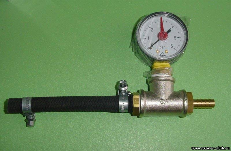

я насос не менял у меня стоит USA (говорят не убиваемые) фильтр в безобаке новый свечи аж белые (перерасхода топлива нет) меня смущает вылетающий черный дым на хх при оборотах 3500-4000.
Сейчас нашел все значения давления топлива на выходных буду мерить пока лазил нашел простенький прибор буду мастерить.
Прикрепления: 5842822.jpg (56.1 Kb)
