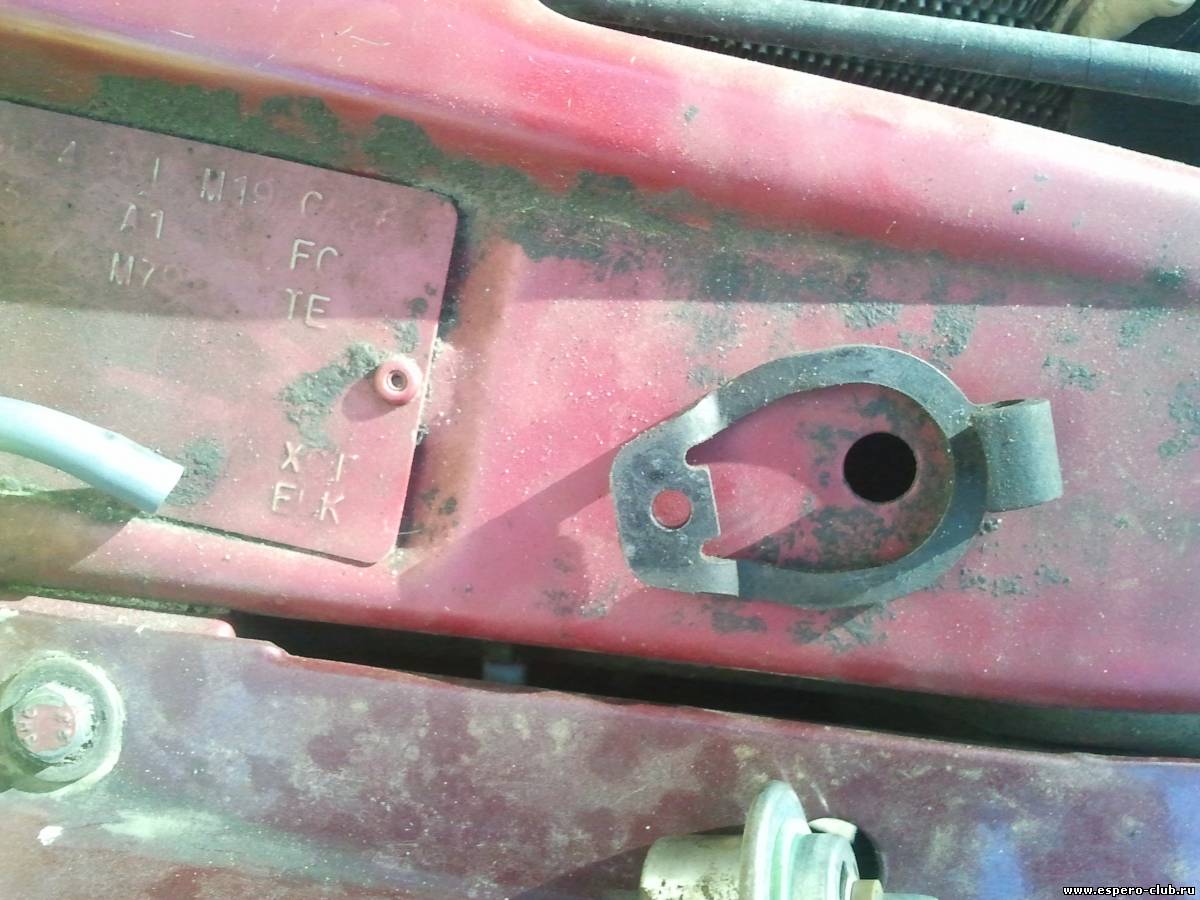

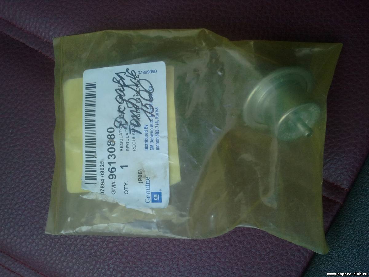

Купил я наконец РДТ.Кому интересно фото с кодом запчасти.Напомню-на двигатель 1.5 16кл.
ПЫ.СЫ:В магазе при покупке скидку сделали аж 150руб! biggrin

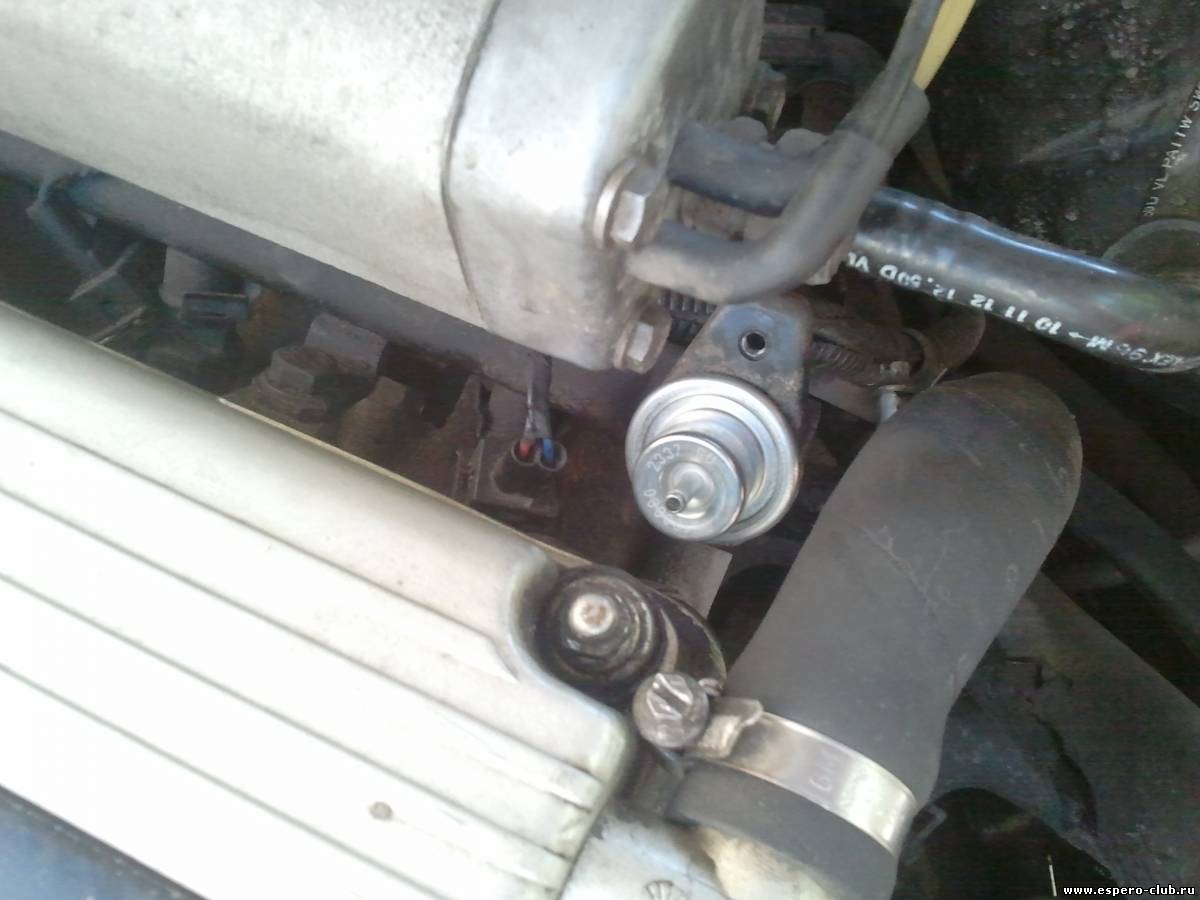

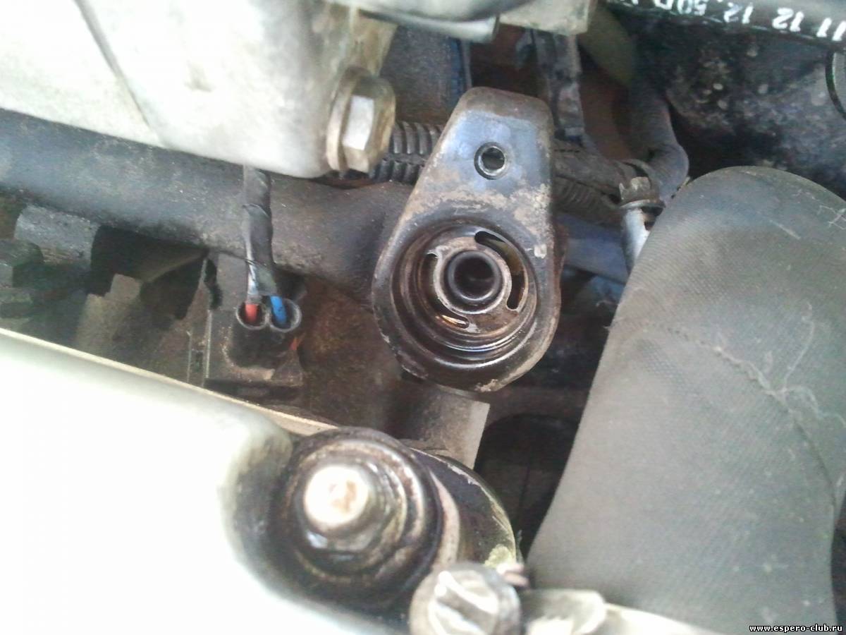

Сообщений: 364

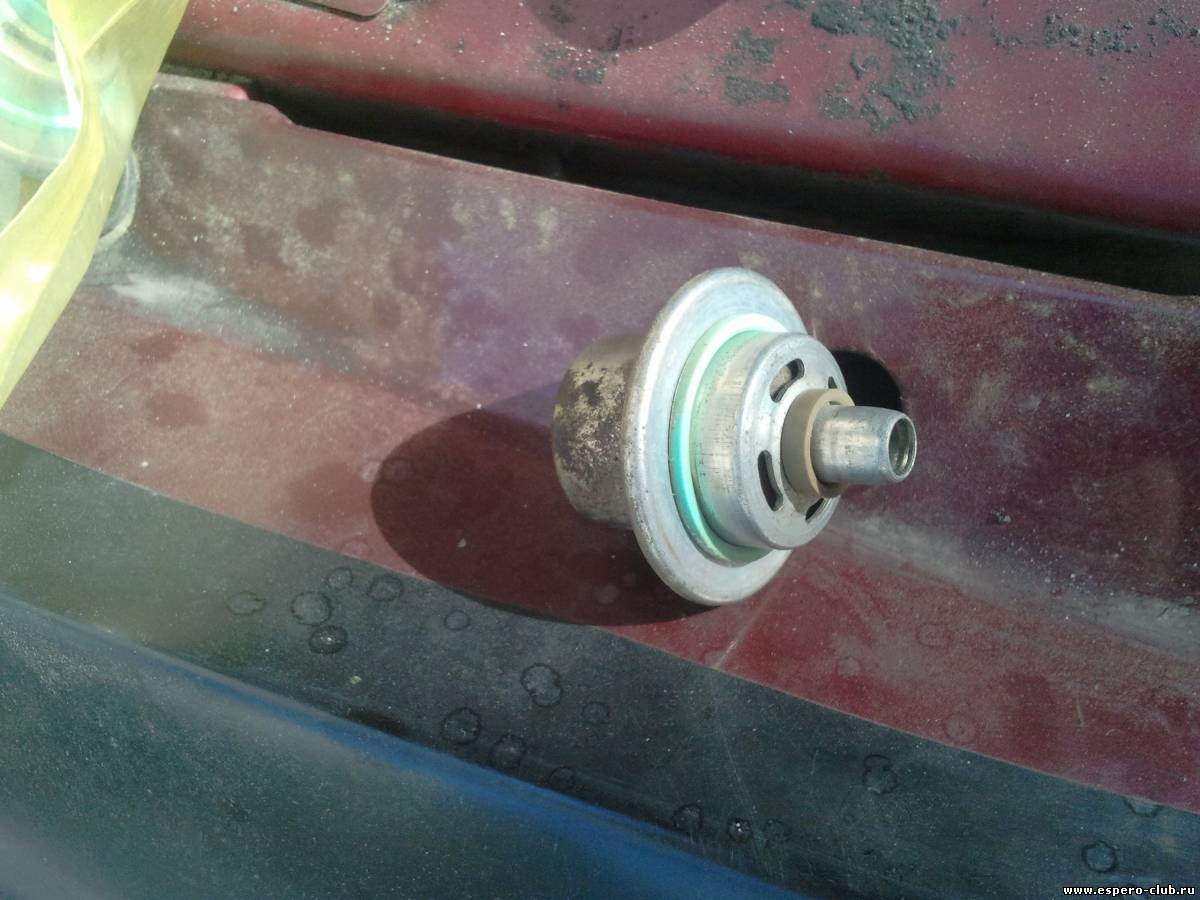

Все,поменял я РДТ,там всё элементарно!!!Снимаешь железку,которая зажимает РДТ и отходишь немного назад.Своим давлением регулятор буквально через 5-6секунд выпрыгнет.Далее снимаем его и прочистив посадочное место вставляем новый,собираем в обратном порядке.

Замерить не смог,под рукой ничего не было...Если очень нужно то могу размеры самого рдт снять,если поможет?

kostroma21Дата: Пятница, 04.Май.2012, 20:56:58 | Сообщение # 201
Quote (Spentem5)
Всё:спасибо не надо размер...по фоткам ясно. smile

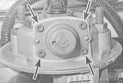

Сообщений: 557

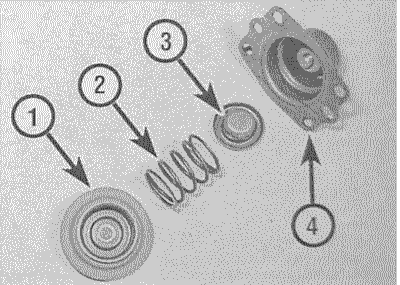

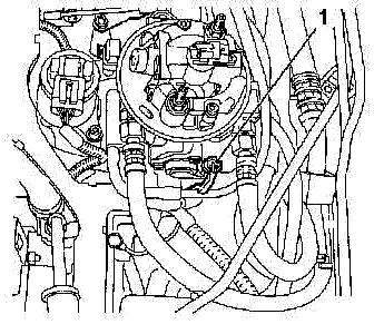

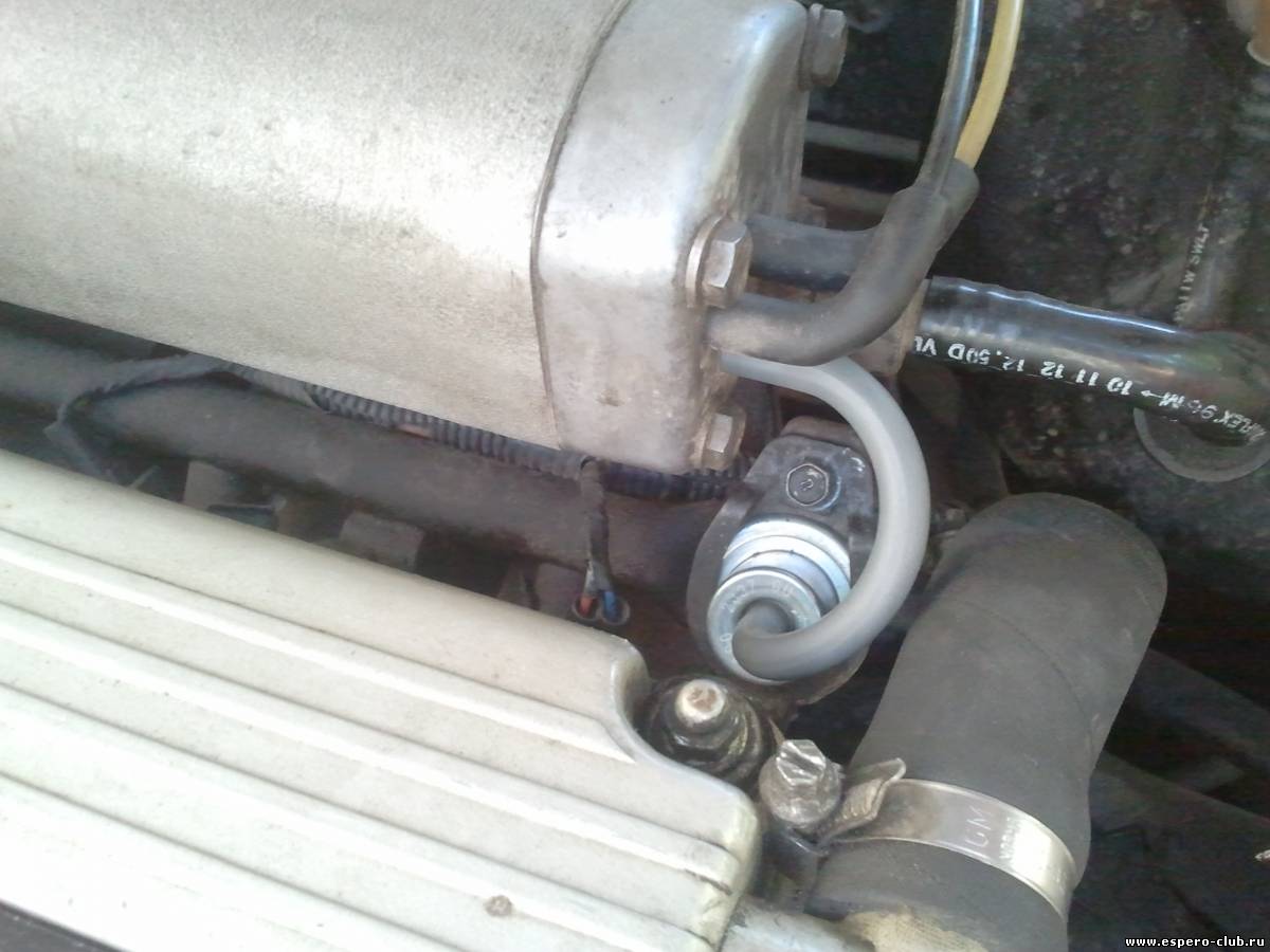

Ранеее я уже писал что не могу найти датчик давления топлива может кто нибудь что нибудь химичил
Вот датчик вот он в разборе от него идут две трубки подача топлива и обратка вот фото .
если есть какие нибудь идеи напишите пожалйста.
Добавлено (16.Июл.2012, 16:00:15)
может есть датчик, у которого только два входа/выхода с обоих строн входит/выходит соски (не поймите не правильно) что бы можно было подъсоединиться шлангами.
Прикрепления: 4041039.gif (19.5 Kb) · 5716340.gif (17.6 Kb) · 2975031.gif (15.2 Kb)
kostroma21Дата: Понедельник, 16.Июл.2012, 16:46:23 | Сообщение # 209
Антоха_025KZM, смотрю так и не разобрался с регулятором?Может тебе попробовать подобрать диафрагму или пружину...больше тут ломаться нечему.
