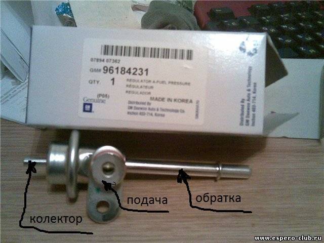

Скажи, пожалуйста - этот РДТ без переделок подходит на Эсю 2.0л. 97г. (просто взял и поставил) или надо чего колхозить???

PahelloДата: Четверг, 03.Май.2012, 20:36:33 | Сообщение # 188
Mirix, По коду он на Леганзу вроде...
YriyДата: Четверг, 03.Май.2012, 20:44:19 | Сообщение # 189
Николаич - это наш . Один в один. у меня точь такой был.
MirixДата: Четверг, 03.Май.2012, 20:50:24 | Сообщение # 190
Сообщений: 119
Тоесть колхозить ниче не надо!?!

Особо интересует входной штуцер - он по диаметру подходит или надо как на ВАЗовских РДТ колхозить штуцер?
YriyДата: Четверг, 03.Май.2012, 20:57:56 | Сообщение # 191
Mirix, Замерь диаметр. И посмотри на размер втулки, которую придумал Кострома. Где то есть размер.
kostroma21Дата: Четверг, 03.Май.2012, 21:07:31 | Сообщение # 192
Quote (Mirix)
Ничего колхозить не надо.Один в один.С нексии 8ми клапанной тоже можно смело брать.

Я колхозить стал потомучто ждать нехотел неделю.После того как переходник выточили я через час уже поехал. biggrin
