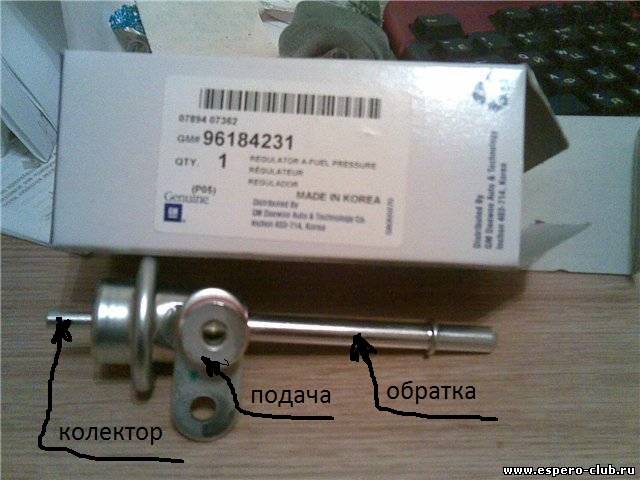

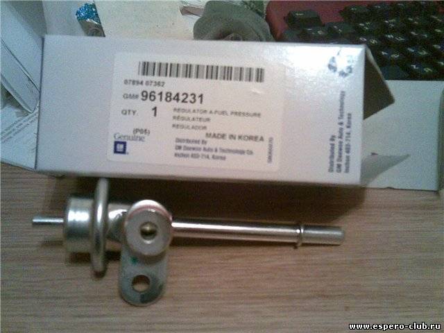

Антоха_025KZM, Давай фото анфас и профиль снятого РДТ.и по возможности размер.Ты же видел наш РДТ у него тоже три отверстия.
Добавлено (02.Май.2012, 20:30:33)
Ваккум на третий сосок.

я про вакум не понял.
Выход от вакума с рдт к чему подсоединяется
kostroma21Дата: Среда, 02.Май.2012, 21:13:37 | Сообщение # 172
Quote (Антоха_025KZM)
я про вакум не понял. Выход от вакума с рдт к чему подсоединяется
У нас с впускного колектора.В нем разрежение.

Без фоток наверное хрен разберёмся.И надо узнать рабочее давление системы.Я в компе ни бум бум. biggrin
Антоха_025KZMДата: Среда, 02.Май.2012, 21:33:32 | Сообщение # 175
Сообщений: 557
К примеру:
у меня с обратки идет шланг если его разрезать и вставить ваш РДТ который на фото, куда третий сосок подсоединять
я читал 2,8 бар

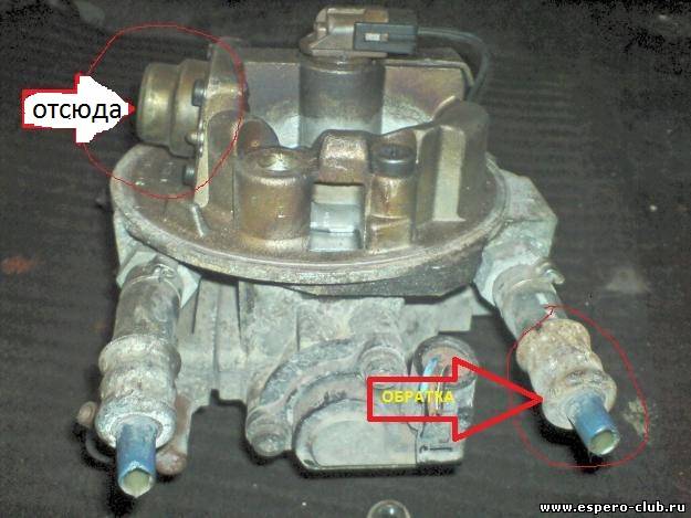

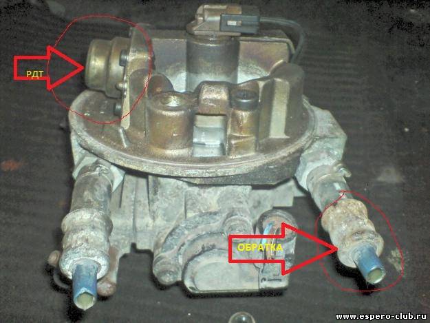

kostroma21Дата: Среда, 02.Май.2012, 21:35:34 | Сообщение # 176
Вот пока посмотри как у нас устроено.
Прикрепления: 7286331.jpg (96.8 Kb) · 9966708.jpg (71.7 Kb) · 1560170.jpg (73.3 Kb)

Сообщений: 557
Средний это скидывается лишнее давление с форсунок, нижняя в бак, а верхняя откуда

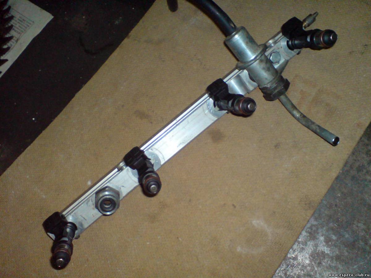

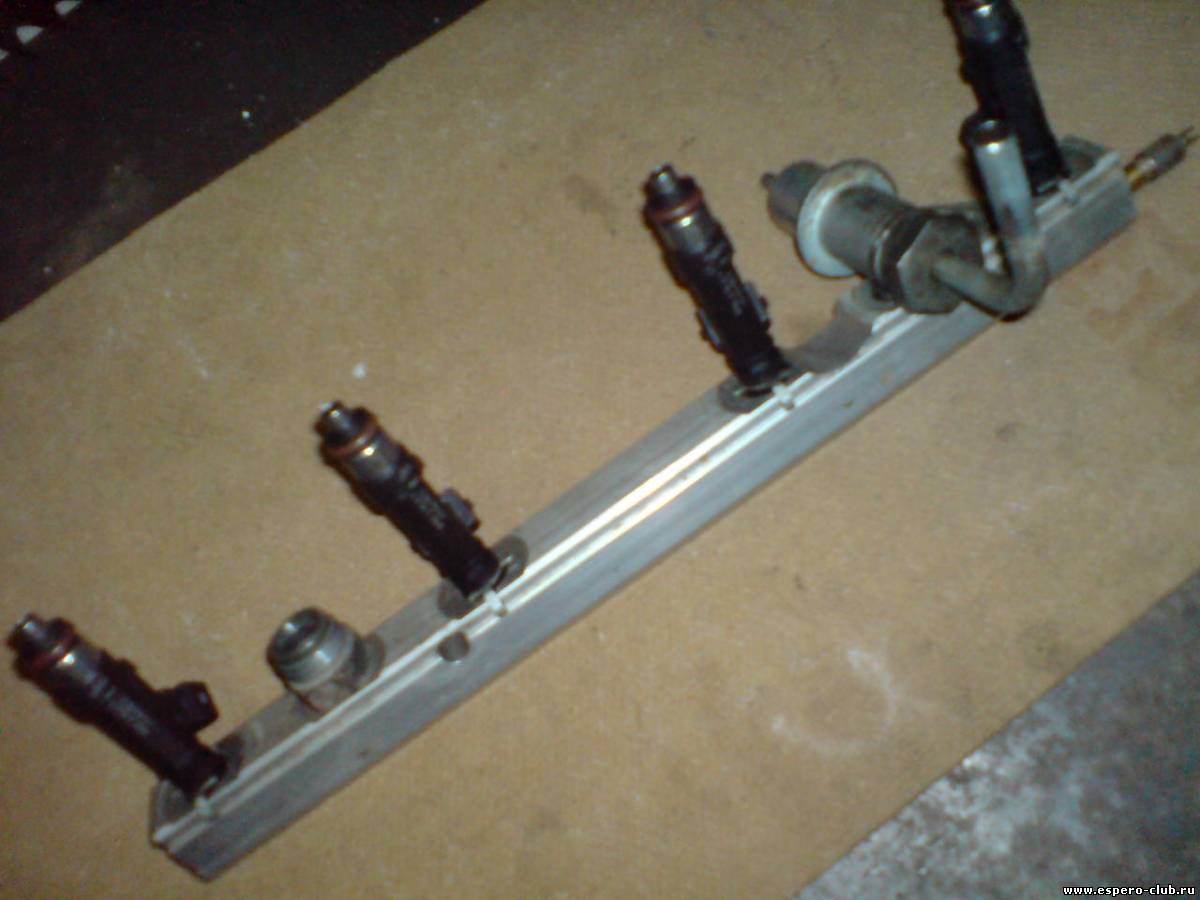

kostroma21Дата: Среда, 02.Май.2012, 21:58:35 | Сообщение # 178
Прикрепления: 9078991.jpg (102.8 Kb) · 3512372.jpg (85.3 Kb)

Антоха_025KZMДата: Среда, 02.Май.2012, 22:00:05 | Сообщение # 179
Сообщений: 557
БОЛЬШОЕ СПАСИБО.
Теперь буду думать

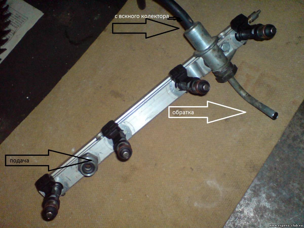

kostroma21Дата: Среда, 02.Май.2012, 22:15:20 | Сообщение # 180
мне кажется что такой вариант не прокатит.Я бы лудче со стороны твоего РДТ попобовал прицепиться.
я читал 2,8 бар
Давление нормальное...как у нас.
Прикрепления: 5191998.jpg (83.2 Kb)
