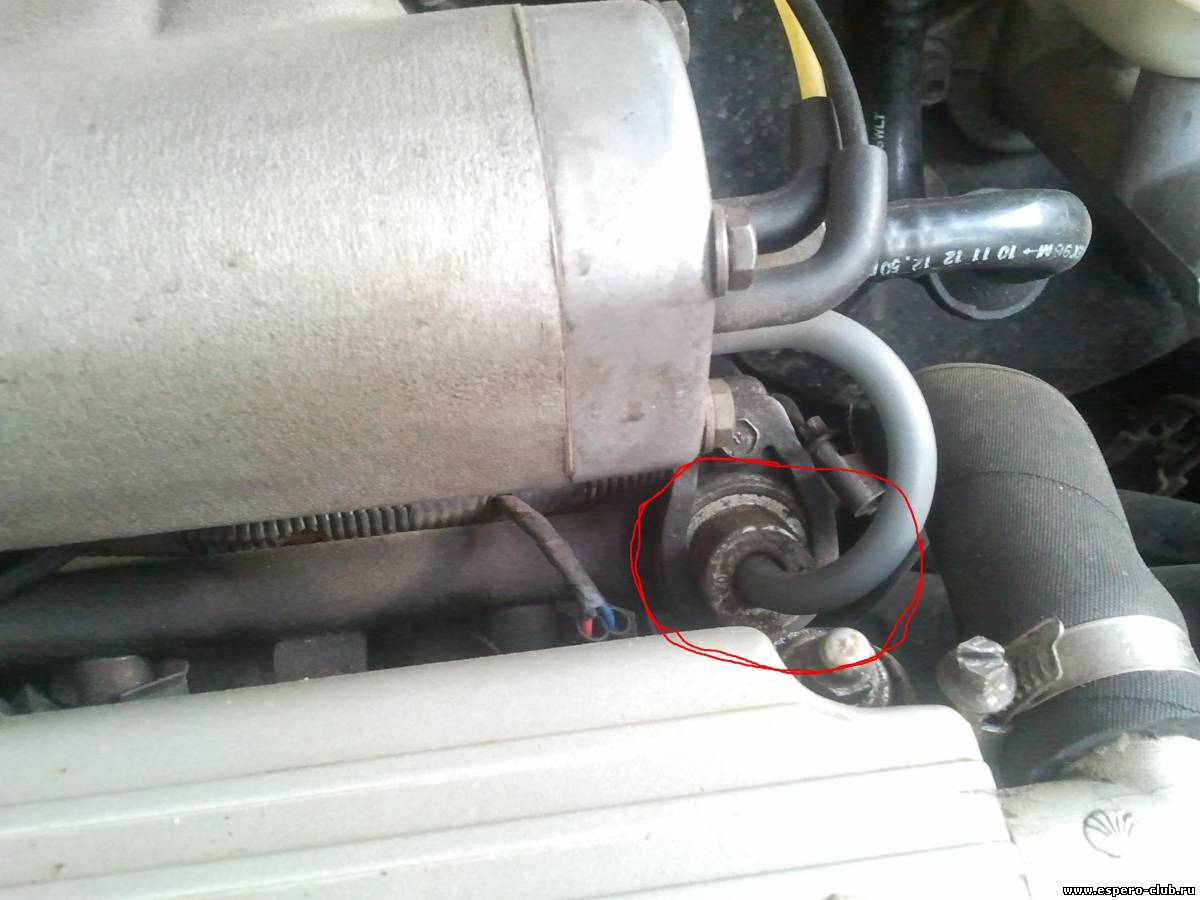

Доброго времени суток!У меня вопрос.Двигатель 1.5 и на горячую не заводится..где находится РДТ я вроде нашел(см 1и2фото).Просьба следующая-помогите пожалуйста найти РДТ,а точнее где его можно купить...Сам я запарился уже забегать в каждый магаз по Корейцам и слышать в ответ от продавца-"А это что????"....

YriyДата: Среда, 02.Май.2012, 05:39:35 | Сообщение # 156
Spentem5, ну да. это и есть РДТ. Ты его сними-может от ВАЗ подойдет.На 2 литра же подходит.

Spentem5Дата: Среда, 02.Май.2012, 17:00:30 | Сообщение # 160
Сообщений: 364
Я все уточнил!:-)От ксюхи 16-ти клапанной подходит и стоит эта вещь 1.650р.Завтра поеду покупать и на выходных менять.Выложу сюда фото отчет,может кому пригодится.

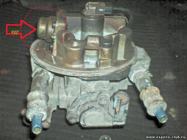

подскажите пож. почему на РДТ три соска
просто у меня моновпрыск и он вкрчивается в сам выпрыск и такого не найдешь у нас, хочу что нибудь приколхозить

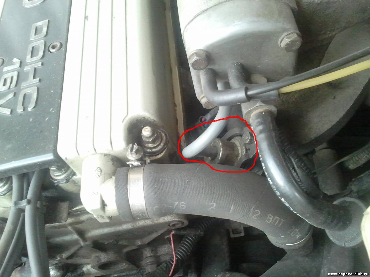

Антоха_025KZMДата: Среда, 02.Май.2012, 18:58:53 | Сообщение # 163
Сообщений: 557
ВОТ КАК УСТАНОВЛЕН РДТ НА МОНОВПРЫСКЕ

kostroma21Дата: Среда, 02.Май.2012, 19:48:10 | Сообщение # 164
Антоха_025KZM,У тебя наверное единственая эспера с моновпрыском на форуме.Думаю совета ты не получиш.Буду рад если ошибся.

В принципе я думаю что приколхозить от ВАЗ можно.Если он по характеристикам срабатывания подойдёт.Если хочеш могем поломать мозг вместе.Только я впевые вижу это и то на фоте biggrin

А ты уверен что дело в нём?Тебе его надо снять и попробовать продуть автокомпрессором для шин.Но нужно знать какое у моновпрыска рабочее давление в топливной системе.
Антоха_025KZMДата: Среда, 02.Май.2012, 20:28:21 | Сообщение # 165
Сообщений: 557
скорее всего такое же наврятли бензонасосы разные стоят, у меня американский.
Я его вскрывал там мембрана чуть порвана.
Не пойму почему три соска идет
Один с впрыска идет (излишек топлива выкидывает)
второй обратка в бак
а третий не пойму зачем
